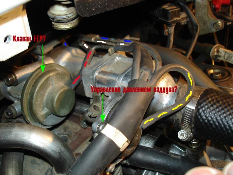

Roxer Опубликовано 12 февраля, 2006 Жалоба Опубликовано 12 февраля, 2006 Собственно вот клапан (помечен зеленой стрелкой). Трещать начинает только когда двигатель прогревается до температуры 70-80% от нормы (по указателю) Трещит на холостых, иногда после увеличения оборотов до 2500 трещать перестает, а иногда продолжает. Причем треск слышно аж в салоне. Я думал, что трещит что-то под панелью. Но потом услышал это дело с открытым капотом. Кстати под капотом его слышно хуже чем в салоне. От него идет трука с синей маркировкой, вдоль впускного коллектора, куда-то в самый зад движка (я не рассматривал пристально)
Andrew28 Опубликовано 12 февраля, 2006 Жалоба Опубликовано 12 февраля, 2006 Пойди по трубке, куда идет? Но вариант пока один -на блок дроссельных заслонок. На Пыжах с электроникой их две. и два вакуума.

Roxer Опубликовано 13 февраля, 2006 Автор Жалоба Опубликовано 13 февраля, 2006 В общем так. Белая и синяя трубки подсоединяются к вакуумной магистрали, которая идет от вакуумного насоса, вдоль клапанной крышки, и сзади поворачивает к вакуумнику тормозов Вот фотка. Кстати вопрос: Что за датчики помечены красной и синей стрелками? В форуме несколько раз упоминалось о том, что у кого то шланг от синего датчика свалился с пипки на впускном коллекторе. Я так понял что это про него?
Roxer Опубликовано 13 февраля, 2006 Автор Жалоба Опубликовано 13 февраля, 2006 Далее. Подсоединения трубок на впуске... Я правильно угадал назначение клапанов?

Andrew28 Опубликовано 14 февраля, 2006 Жалоба Опубликовано 14 февраля, 2006 байда на конце- Это воздушный фильтр. Да - это клапан ЕГР, про давление .не рассмотрел. Блин. знакомый укатил к отпуск. остальные с механическим ТНВД. Посмотреть пока никак. БЛИН ЖОПКА. Если тока на пыже...
