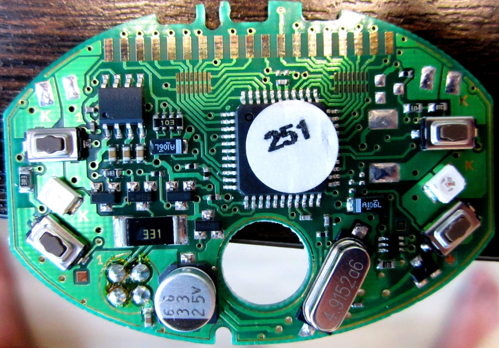

  13. @Кулибин, у меня с обратной стороны платы припаян провод, для запуска Вебасты через GSM модуль))) на сигу выводить для меня нет необходимости
  14. Кулибин, Подскажи пожалуйста, что перепаивал??? Питание к таймеру подходит, а он никаких признаков не подает, что оно есть
  15. А какие именно не скажешь детали надо углубленно посмотреть?
  16. Да не, комп не стал причиной поломки таймера. комп заклинило из–за какой то ошибки по датчику пламени. А таймер рочему сломался он Х его знает, так и сказал))) я тайсер снял, разобрал, явного такого что могло сгореть не видно. Буду просить электронщика, мож сделает
  17. dragon, В сервисе мне тоже сначала так говорили, там нечему ломаться, все вечное....подключили другой таймер и все заработало
  18. Сегодня был в сервисе. Диагноз: замкнул комп, сгорел таймер. Итого диагностика с чисткой Вебасты обошлась 4,1 килорубля. А таймер под замену, и запросили за нее 5200... Буду искать, может где б/у найду подешевле

    После снятия АКБ перестала подавать признаки жизни Вебаста. Раньше при таких же процедурах, все работало, а сейчас не хочет((( Первая мысля моя проверить предохранители на жгуте, проверил-целые...на этом мысли и закончились Мож кто подскажет, где искать причину смерти?
