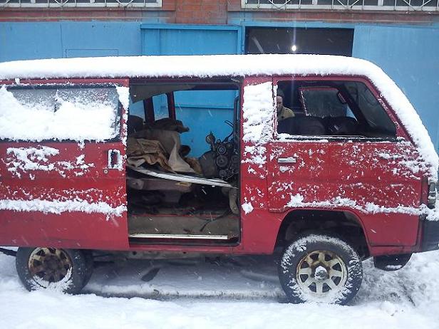

Под утро, в неимоверный снег приехал эвакуатор. Пробился от Сочи только на цепях. Привезли второй кубик. В салоне лежало полтора двигателя. Двигатель и хлам извлекли. А еще в салоне жили кошки, рамножались и какали.

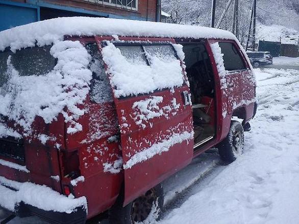

За два дня наконец добрались до Сочи. Окончательно доломав кирпич Badneko. Зато устроили маленький сбор южан. Приехал на помощь Рома23, Дэн потащил Колину машину ко мне в Туапсе. (Дай бог ему здоровья!) А мы на обычной четверке рванули к кубику. Приехали уже ночью, шел снег пополам с дождем, фото по-этому не делал. Сегодня окончательно будем сговариватся с хозяином. Кубик леворукий, пятидверный. (Фестол, твоя мечта! ). В меру ржав, в салоне свалка из кресел и двигателя. Двигатель 4G63. Остекленение цело, поворотники давно сперли (кому понадобились???). В общем и целом - есть с чем поработать.
