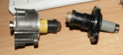

  3. vol, Вот фото, на пипке видны зубцы, японцы ее наверное не плоскогубцами снимают))
  4. vol, пипка на 2 мм мешьше, она снимается, я с нового снял против часовой стрелки градусов на 15 надо повернуть и она вынимается, правда она еще сидела на парочке капель клея и я ее покоцал когда пробовал снять плоскогубцами через тряпку, родную снимать не рискнул....
  5. vol, не вариант так как в новом корпусе электрическая часть впаяна в пластиковый корпус так что его ломать нужно.. un4given, не получится конструктивно корпуса совершенно разные... фото попробую попозже вставить т.к. сейчас инет медленный...
  6. un4given, так я его разобрал а сам шток из корпуса вытащить который на фото 5 слева?
  7. vol, в принципе можно весь шток заменить, вот только его из корпуса не могу вытащить, пробовать расскручивать сильно боюсь сломать..
  8. С новым моторчиком разобрался,светло коричневое окончание диаметр на 2 мм меньше чем у моего родного моторчика. Интересно его как нибудь снять можно?
