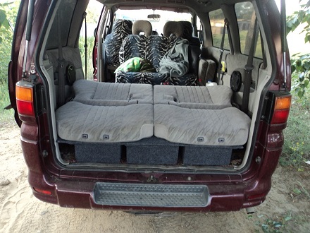

Кстати! При перевозке холодильника ничего не выбрасывалось. Просто разложил салон в кровать, кроме бокового складного стульчика (на нём один из "грузчиков" ехал), запихал холодильник прямо в коробке на сиденья и поехал. Так-же был перевезён собранный двухстворчатый шкаф и кучи всяких длинномеров, которые я ложу СВЕРХУ разложенных сидений.

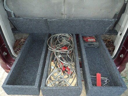

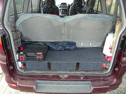

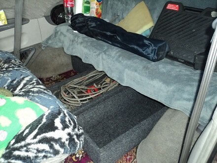

В "выдвинутом" состоянии: Вид изнутри: 2 Сиденья как им и положено природой опускаются, складываются и раскладываются: Ящички при необходимости вытаскиваются и убираются:
А я вот себе такой "органайзер" в багажничек соорудил: использовались доска обрезная 15мм и 20мм 8 метров, 60 саморезов на 40мм, (12 пришлось обкусить слишком длинные) 3-х слойная ДСПшка, 4 квМ капрета (по 140 р. какраз ), 2 баллончика клея-спрея по 398 р. (если быть экономным то хватит и одного), 3 л олифы. И вот что получилось у меня в итоге:
