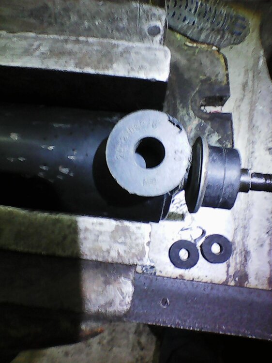

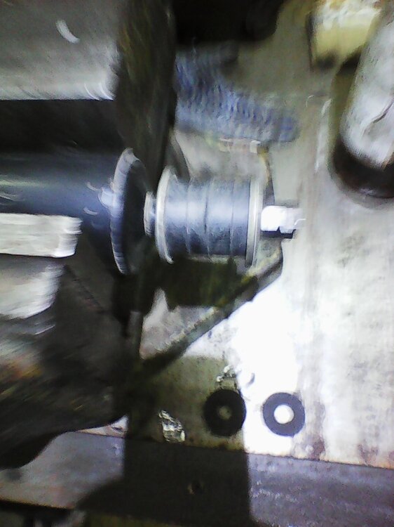

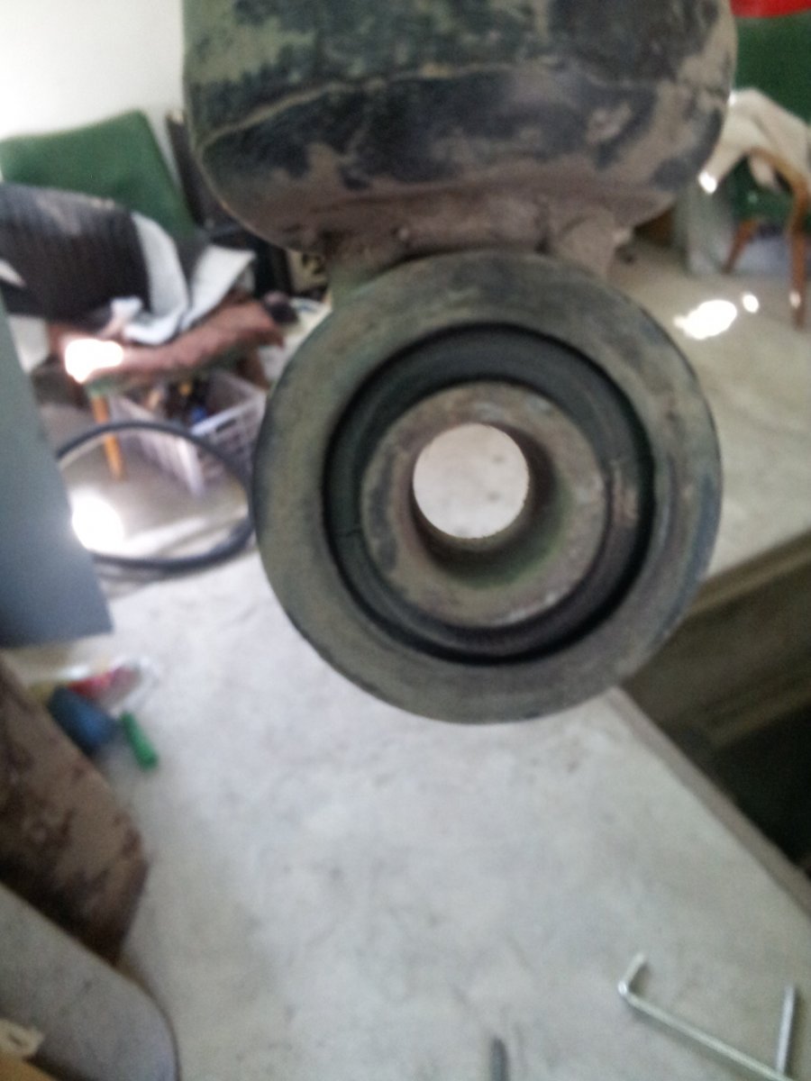

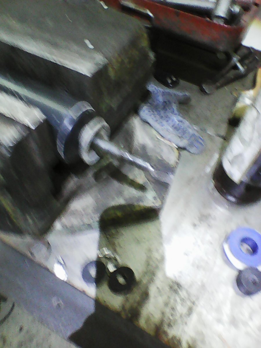

  8. Извиняюсь за качество фото, под рукой был тодлько кнопочный...да и фотка с запресованной втулкой смазалась...но получилось нормально. Ходить должны лучше чем москвичевские, покрепче они. А китайская типа фирменная стоит 250, против 10и волговской.
  9. У каябовских амортов втулка завальцована. Буртики сточил круглым напильником. Ставил резинку от 2141, хватило на полгода по асфальту. Сейчас запресовал втулки от волговских стабов, цена десятка за штуку. Они же подошли на верх, только надо срезать одну треть, и на шток надеть отрезок подходящего, прозрачного шланчика.
