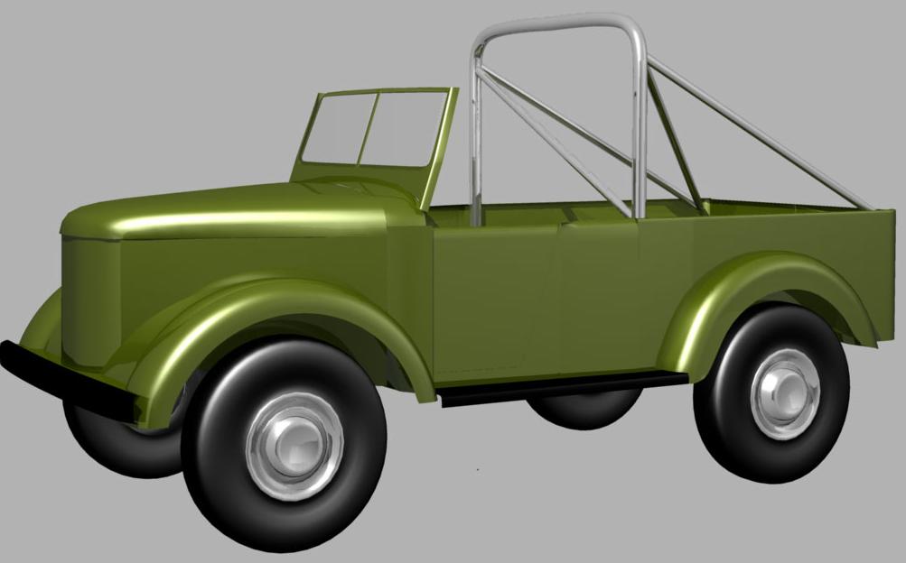

  2. для понимания о чём речь - пример модели лёгкого каркаса-дуги внедорожника, напоминающего Делику обращаю внимание, что это не спорт-каркаc. а именно дуга безопасности для делики же можно ещё облегчить только боковые укосины будут не прямыми, а с "полкой", чтобы обойти входную дверь и окно. при двойной дуге - только связи между дугами и укосины в багажник уже с задней дуги.
  3. для гражданских машин, кто ездит часто в лесу, по горкам без фанатизма, но с риском "ушей" достаточно одно (для длинной делики можно двух) центральной дуги с раскосинами. главную диагональ (обязательную для спорт-каркасов) если сделать - она будет сильно мешать. вместо неё можно сделать укосины по углам крыши. в делике достаточно места, чтобы сделать это аккуратно и без помех пассажирам. чтобы не бится об трубы - надо 1. на трубы одеть паралоновые трубы 2. пристёгиваться
