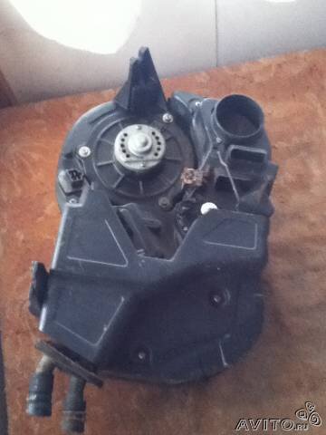

  6. Добрый день озадачился тем что воздух дует еле еле, разобрал панель, снял печку продул, радитор (был грязный). собрал думал все будет отлично. а вот фиг там, стало дуть чуть сильнее и все. Сам моторчик пробовал и зарядного устройсва крутит бодро. Но насколько я понял вот на фотке фигня слева от моторчика через нее идет питание на мотор или как то она связана с ним. Что это такое и может ли из за этой фигни морчик слабо крутиться?
