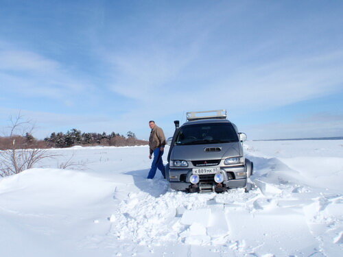

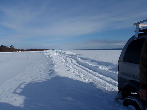

Я по свеженакиданному снегу по такой глубине кроме 4 ВД вообще ничего не включал-это перемёт, снег очень плотный, на фото видно как я вышел из машины и стою на поверхности. http://rutube.ru/tracks/2908644.html?v=48acc6fcbad65514c410667ad9ae233d Это так просто-ручей под снегом обьезжали. Был бы на "мудзиле" вообще бы шиковал а эта 295-ая режет снег до твёрдого
Сегодня провели испытания 4 ВД. Лезет конкретно. Пробивались по перемётам, снег очень плотный, человека держит на поверхности. На "Ура" не проскочили но накатывая шла неплохо.
