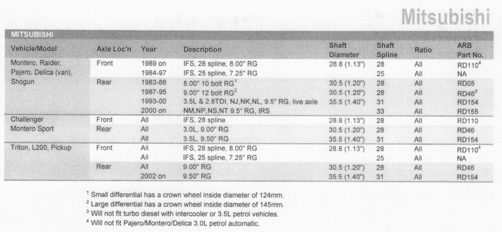

  6. Игорь, это не ЛОККА . Твой вопрос уже обговорили, сейчас отписался продавцу. По передней блокировке инфа-значит у нас на булках, во всяком случае на моей (при замене переднего редуктора привода остались те же) передний привод имеет 28 шлицов, сама шлицевая имеет диаметр 28.8 что полностью соответствует АРБ-110. Мечтатель, нужно параметры смотреть, я не занимался досканальным изучением кирпича и озадачился размерами только тогда, когда захотел воткнуть себе блокировки.

  11. Мне ежели честно побарабану эти АРБ и их реклама.Ценник нормальный и функциональность та, что надо. Может быть и оригинал бы взял но ремонт дома случился да и в отпуск хочеться Блин, сама блокировка 45, компрессор 10, установка 10-не дохрена ли? Я хотел взять в задний мост блокировку АРБ, были деньги, созвонился с Московским представительством так они же мне и насоветовали то, что сейчас стоит. За меньшую цену только самой блокировки получил 4 сателита впереди, блок взади и другие передаточные. Дмитрий(Delicaвод) RD-110 только китайского производства, подделка так сказать.
