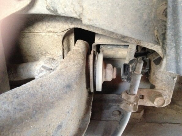

  10. Коллеги, При осмотре передних верхних рычагов не понравилось отклонение оси верхнего рычага от оси переднего сайлентблока. На фото видно, что ось рычага не перпендикулярна рычагу. Одинаковая ситуация по передним сайлентблокам слева и справа. Задний сайлентблок верхнего рычага смещен, т.е. торчит с одной стороны больше чем с другой. Являются ли такие визуальные заключения показанием к однозначной замене сайлентов? В ближайшие дни полезу в подвеску для замены шаровых и прочего ремонта, т.е. смогу все скинуть с верхнего рычага, как можно дополнительно проверить сайленты? Вообще, подвеска ведет себя нормально, но вот скрипы появились недавно при кренах на низкой скорости. Фотки:
