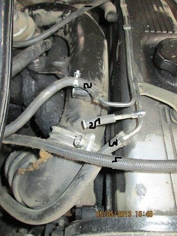

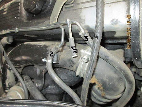

1: было соеденено кл.ЕГР с ТНВД где трубки подачи топлева там какойто эл.клапан стоит--- Я щас первый шланг соеденил вместо второго ссудя по длине его 2: Шла как раз от клапана перепуска турбины на неизвест.мне трубку с лев.стороны--- Я ее щас соеденил как положенно вроде на хол.часть турбины 3: соединяла прав сторону трубок с хол.частью турбины--- ЕЕ я соединил с ЕГР 4: единственая правильное соединение коректора ТНВД с хол.частью тубины 5: Заглушена,но она ведь должна идти на генератор куда-то,так и не нашел? Вот и думаю правильно подсоеденил третийй вариант или нет?
N181 Спасибо за советы,и извени за некоторые мои вопросы не по теме,просто в поиске не все удается узнать и найти,я так же всегда рад ответить на то что знаю!!! Так меня Родители научили!
