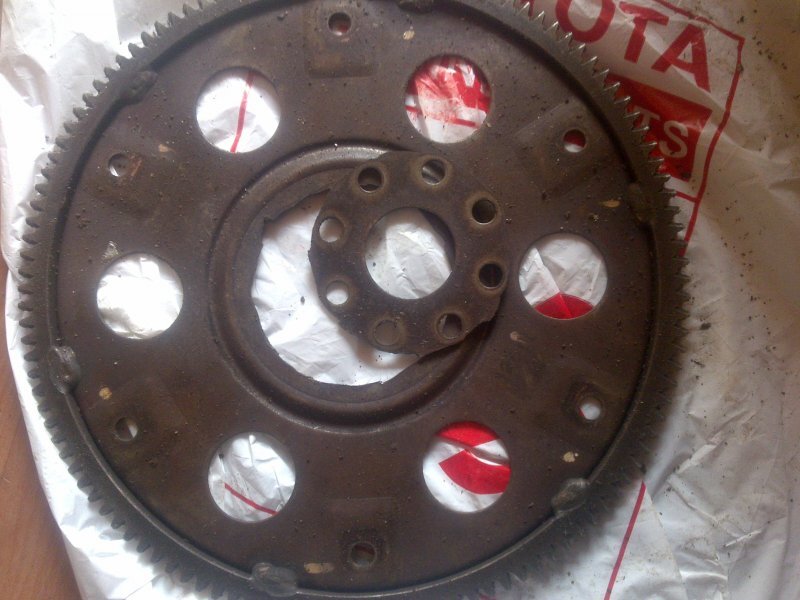

  3. Спасибо всем кто откликнулся, снял коробку оказалось нет одного направляющего, скорей всего причина в этом, время покажет ))))
  4. не ужели ни у кого из одноклубников такого не случалось? в чем проблему искать?
  5. маховик с другой машины но мой ломает точно так же
  6. как вы думаете такое возможно? железку эту ломает из-за неисправностей самой коробки - не те моменты переключения передач и блокировка гидрача не на тех оборотах...
  7. маховик поставлен правильно, по другому его не собрать, я эту процедуру выполнял не раз, вот что то в последнее время не получилось)))
  8. vitalyan1983 ?Снимали и ставили ГТ с коробкой как там что центрировать там вроде и так все по центрам встает по другому не получится
  9. Затягивали без моментника но так делали уже не раз, что за шайбы? лопнул по болтам крепления к колен валу, серцевина от маховика осталась болты затянуты нормально. К стати у тебя вроде еще был маховик с плохим венцом?
  10. И еще ломает болт который фиксирует натяжку генератора при все при этом двигатель как часы работает
  11. shalatonov
    Лопнул маховик
    Подскажите пожалуйста на Делике, после кап ремонта, лопнул маховик, подумав что это обычная усталость металла поменял на другой, контрактный в отличном состоянии, не проехав и 1000 км проблема повторилась сейчас ломаю голову в чем дело стоит акпп двигатель 4д56т, к стати после кап ремонт до поломки проехал тоже около 1000 км
