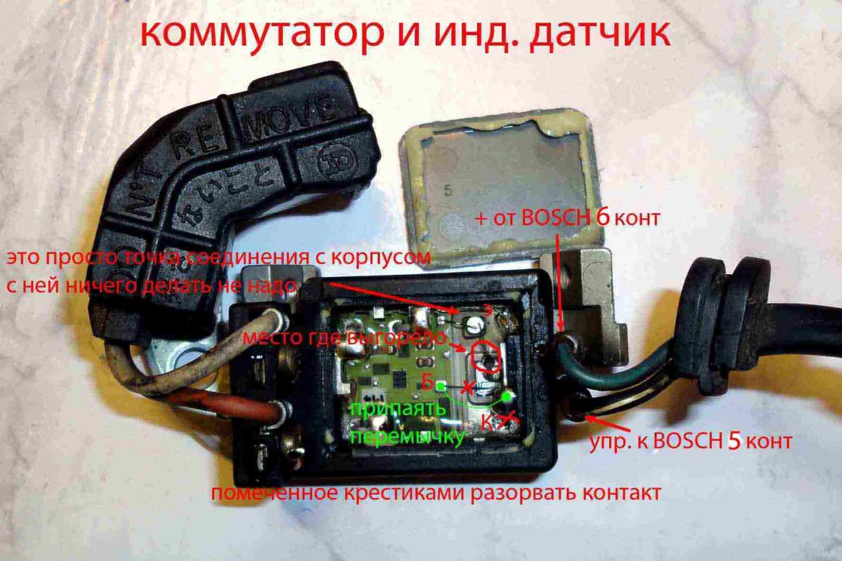

Я полностью не отрывал от платки перемычку. Залуживался пристреленый кусочек перемычки, флюс был Ф-64 но без фанатизма очень ядреный. Наносить минимум иначе промывать сушить. Просто очищаешь от соплей пятачок где паять собрался, зубочисткой берешь каплю флюса наносишь, да паяльник должен быть не перегретым те на жале канифоль не должна гореть (её я пользовал только для облуживания проводов) На жало немного припоя и просто без лишних тело движений просто подносим к пятачку, просто держим не двигаемся примерно 5с-7с припой сам растекется. Если уже пытался паять и не вышло и оторвал перемычку с корнем, аккуратненько убри сопли с места пайки(силикон он здорово мешает) если пользовал канифоль спиртиком протри где паял (наведи порядочек как раньше было) тихонечко иголочкой без фанатизма поскабли и тем же флюсом как было ранее описано попробуй залудить. Повторюсь флюс ядерный капельку маленькую наноси. Не поможет просто внимательнее расмотри платку и по направлению дорожек найди SMD элементик (смд это радиоэлемент для поверхностного мантажа) и припаяй к нему. Не путай SMD элементы с (нарисоваными) на плате SMD хоть и маленькие но находятся на поверхностью платы. Если это не поможет берешь токопроводящий клей и только этот DoneDeal DD6590 и тупо приклееваешь. Думаю все обязательно получится. Удачи.

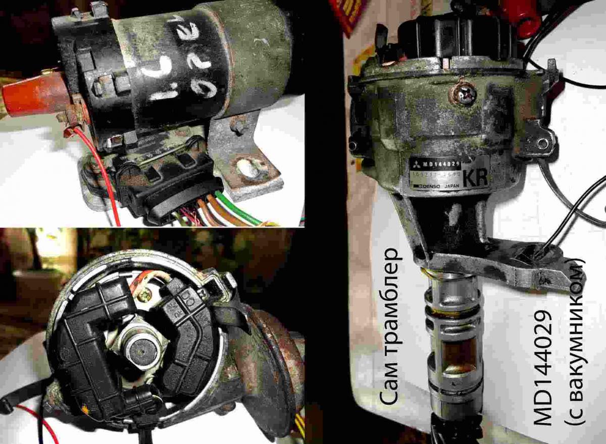

Случилось так, что вначале погорела бобина. Заменил на ту что лежала под рукой, нагрузочный резистор от старой бобины не поставил и началось. Бобины жили не больше недели, в итоге пришла очередь трамблера, приказал долго жить. Очередная бобина грелась, машина не заводилась. Коммутатор в трамблере (MD 144029) на выходе два провода плюс и минус на бобину. Глянул, в нет, поискал трамблер стоит дурных денег. На местной разборке нашел за 30 бакинских но вот беда, такого как у меня нет. Не беда думаю, разбираю. Вынул потроха сам коммутатор и катушечка датчик. Так приходит первое решение воткнуть от волги коммутатор на индукционном датчике. Нет, думаю не солидно. Колупнул сам коммутатор, там, на керамике микросборка, залитая сопливым силиконом, преобразователя аналогового сигнала от индукционного датчика и кристалл мощного транзистора (изолирован от корпуса) (n-p-n). От эмиттера на корпус выгорел проводник , да и сам кристалл помер. Отсюда вторая идея, воткнуть туда мощный транзистор, типа BU941 нет, не понравился размер радиатора сборки долго не проживет. Ну не наружу его высовывать, не красиво. Старую бобину с ограничительным резистором я выкинул, а в сборку коммутатора он не входит. Доломав остальные два проводника к кристаллу скоммутировал на прямую от преобразователя на вывод провода минус бобины. Получил из коммутатора подобие датчика холла. Так еще идея использовать какой-нибудь коммутатор с датчиком холла. Выбор широк. Выбор пал на распространенный коммутатор BOSCH от ауди на опеле такие стоят. Идет сразу с родной бобиной в комплекте и резистор там, в коммутаторе, очень надежный цена вопроса до 10 бакинских на любом разборе. В общем, крышечку резиновым клеем на место. Трамблер на 5 градусов скоммутировал как на фотках, сел и поехал. На фотках мой трамблер, схема коммутатора из данного семейства можно похожие прозвонить тестером на соответствие назначения выводов, бобина с коммутатором. Да устранился затык не приятный, после 2000 на ходу двигло теряло мощь, по ощущениям как тонну сверху кинули теперь этого нет. Походу трамблер был и так уже на сносях накрыться. Новую бобину с трамблером сунул под водительское сидение, самое сухое место. Всем удачи и зеленого света на дорогах.
