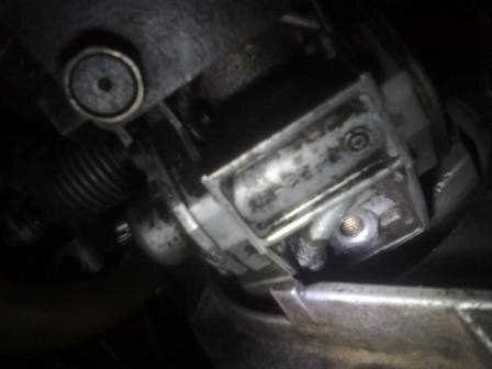

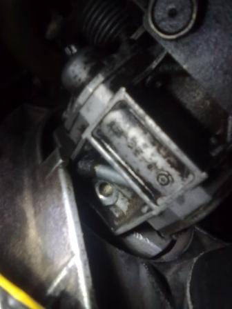

  2. Может кто подскажет? Что это за хрень на чугунке?Не могу найти эл.магнитный клапан отсечки,может это под этим? На старом ТНВД такого нет....

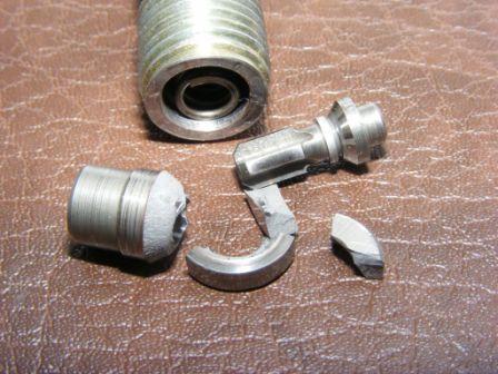

  3. А у меня текло еле-еле,выкручивал,менял прокладки,а все по прежнему.А потом хрусь и все... и на штуцере насечки от трещин,когда снимал не видно было,а обжимал - расходились.сразу не понял,теперь и клапан и штуцер менять надо...

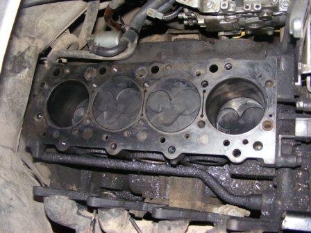

  7. Всем спасибо.Запуск с первого тыка,500 км - полет нормальный,через недельку еще обожму голову. Заменил,коромысло,кольца,вкладыши,прокладка Ajusa 1.4 mm.
  8. Видел ли кто металлическую прокладку? Может кто номер ее подскажет? В магазинах говорят что есть такие,но номера не знают .

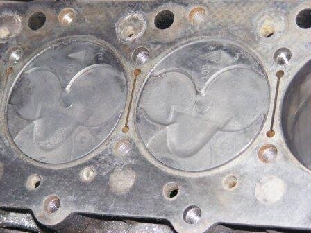

  9. на каждом поршне цифра 3,что то значит?
  10. На шатунах метки (точки?) нет.Есть маркировка 44D?что это значит?
  11. Сейчас попробую вставить фотку с вывернутыми поршнями.
  12. Буду спрашивать.Спасибо что откликнулся.
  13. А вот как с поршнями,можно повернуть в правильное положение?Это на 180 градусов к теперешнему.
  14. Спасибо! Я так сам тоже думал,но приятно что знающий человек подсказал.Только еще сомневался 1.4 или 1.45 ставить.Еще раз спасибо.
