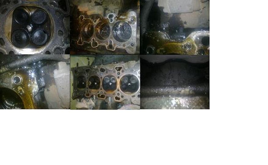

Это я выкладывал фоты , там не убитая голова после газа была токмо , а прогоревший клапан , и все выпускные клапана с сажей. Поменял все выпускные клапана , гидрики ,колпачки,прокладки, шлифанул, притер , все собрал .Заодно скинул масляный поддон, увидел ремонтные вкладыши шатунов в хорошем состоянии , поэтому в поршневую не полез , да и компрессия всегда хорошая была.Тысяч 20 проехал ,усе нормально . Единственно недавно шум появился , оказалось вентилятор основного радиатора , то ли подшипник вискомуфты , то ли силиконовое масло закачать надо , пока снял его,без него катаюсь.

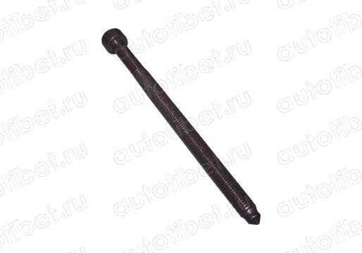

Посмотреть потеки масла из сальников коленвала , в двиге компрессию замерить , ремни посмотреть\поменять грм и балансира . Я беру ремни contitech, никогда не подводили на разных авто. Автонатяжитель у меня стоял 96 года вроде рабочий но я его поменял на всякий случай , для его сжатия нужен спец болт , я на разборке нашел подходящий болт гбц от какой-то машины , с длинной резьбой .

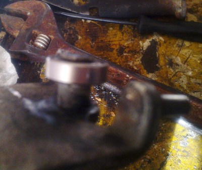

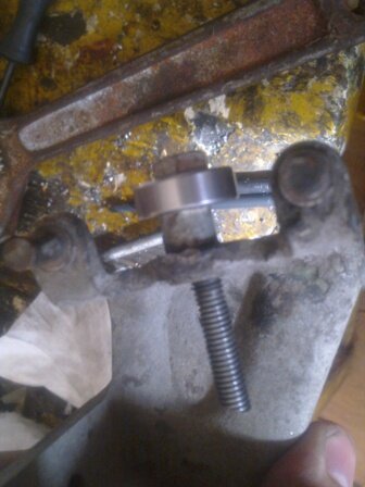

Поиском не нашел.Туго открывалась боковая левая дверь на европейке. Снял обшивку двери , открутил от нее средний кронштейн, после этого легко его вытащил. Подшипник был заклинен. Сам подшипник заклепан на кронштейне , поэтому срезал болгаркой сначала часть заклепки, чтобы снять подшипник. Потом подрезал весь стержень, на котором сидел подшипник, просверлил сверлом 5,2 мм отверстие по центру заклепки , метчиком на 6 нарезал там резьбу , и подшипник закрутил на болтик М6, шляпку болтика сточил до 1мм чтобы не выпирал. Подшипник 626 rs или 626z ,купил на радиорынке. Снаружи 19мм, внутри 6мм, ширина 6мм , закрытый с двух сторон.Также на замену 2 ролика MB 257484 (номер нашел на форуме).

Двигатель затроил, пропала компрессия в 3 цилиндре . Кушала масло литр на 500 км , проехал 2500 км с покупки. По концовке лил очень дешевое масло . Скинул гбц , оказалось что прогорел\обломился клапан 3го цилиндра. Все выпускные клапана в плохом состоянии - машина ездила на газу когда-то .Видно ,что большая течь из-под прокладки гбц в районе 4 цилиндра,заливало и колокол кпп. Решил заменить выпускные клапана, прокладки , колпачки, гидрики. Компрессию мерил после покупки - было около 12 по всем цилиндрам.Сориентируйте , что еще посмотреть\заменить. Работы выполняю сам.
Спасибо , закажу сразу с прокладкой клап крышки . Вот думаю, может сразу гидрокомпенсаторы вытащить , если получится ,как здесь, без съема распредвалов.
