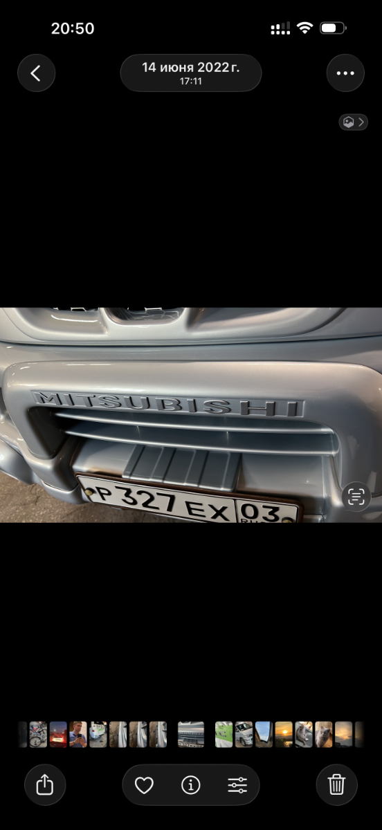

  7. Добрый день ! Тема с буквами жива? Нужны буквы на перед. фото прилагаю. Поможете? и можно наклейки 3000 24 valve 2 шт. мой тел 89240147006 вайбер и ватсап
  8. Добрый день ! Нужны буквы на передний бампер Mitsubishi. Цвет машины серебристый. Мой Вайбер или ватсап 89240147006 и тел 89025647423 Ростислав Улан-Удэ. Сроки изготовления? Если не сложно позвоните пожалуйста мне. Я тороплюсь.
