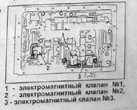

  5. Дальнейшие изыскания выявили: В приборной панели стоят светодиоды, видимо через них проходит ток на лампу A/T, из-за чего, вероятно, она и не гаснет через несколько секунд после включения зажигания когда не запущен двигатель. Однако если ночью в темноте присмотреться то видно что есть изменения яркости свечения лампы. Далее закоротив пин. № 13 разъёма АКПП, наблюдая изменения яркости лампы считал код ошибки. Это код № 41 - завышенное сопротивления клапана №1. Что так же было подтверждено замерами сопротивления мультиком на разъёме АКПП. Далее слив масла, снятие поддона, снятие самого клапана (фильтр снимать не нужно) он стоит по середине между двумя другими клапанами. Замер сопротивления непосредственно на самом клапане =68 Ом. Сам клапан работает при подаче напряжения: с щелчком втягивает шток. Далее выяснилось что сопротивление зависит от температуры, если оставить клапан включённым на минуту, он нагревается и сопротивление уже 168 Ом. Хоть клапан и срабатывает от подачи напряжения, блок управления АКПП всё же видя его завышенное сопротивление (в норме 13 Ом при 25 градусах) уходит в аварийный режим. Теперь нужно искать клапан на замену.

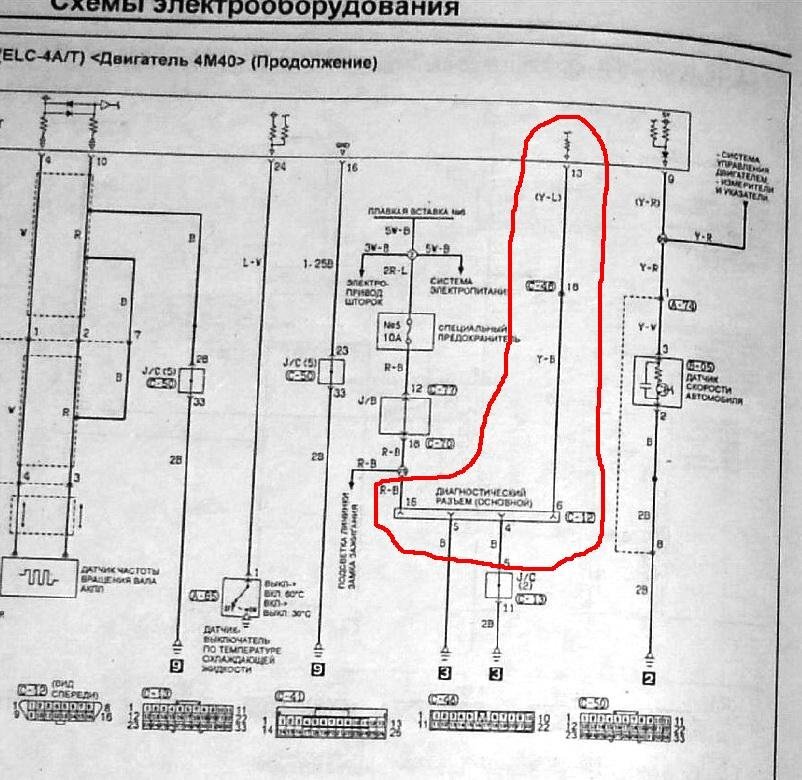

  7. Блин народ, ну я же описал проблему, что не работает самодиагностика. Я коротил первый контакт диагностического разъёма, того что под рулём, к которому тестер подключается, как в книге и описано. Так как самодиагностика не работает начал копать почему. Вот и изучаю схемы из мануала. Нашёл не соответствие схемы тому что в действительности, во всяком случае в моём случае. Например то что пин №6 АКПП подключен к пину №7 диагностического разъёма. А пин № 6 диагностического НЕ подключен к пину № 13 АКПП.
  8. Ну и что значит прочерк? Вопрос же в том какой из этих двух контактов: №6 или №13 замыкать на массу, что бы заработала самодиагностика. Вот у вас она работает? При замыкании первого контакта диагностического разъёма на массу? Если да то может звякнуть на какой контакт блока АКПП он идёт?

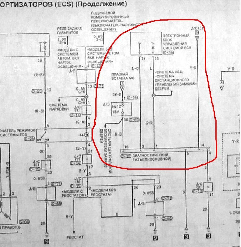

  9. Изучая мануал нашёл такую схемку: Из неё следует что контакт №1 на диагностическом разъёме к АКПП не подключен вовсе, он подключен к блоку управления амортизаторов, ABS, SRS, ETACS, двигателя. Вот при его замыкании на массу самодиагностика и не работает. А из этой схемы: следует что контакт №13 блока АКПП подключен на контакт №6 диагностического разъёма. И вот вопрос какой контакт блока АКПП замыкать на массу? №6 (линия диагностики) или №13 (линия самодиагностики)? По логике проситься №13, но блин коротить на массу не зная что не очень то хочется. У кого работает самодиагностика можете глянуть и прозвонить мультиком какой точно контакт с блока АКПП идёт на 1 контакт диагностического разъёма?
  10. Получается средний, это картинка из мануала.
