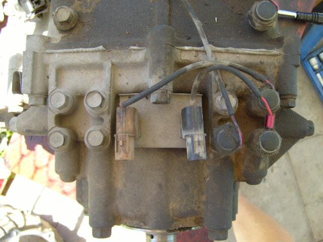

Фото скачал с форума. Делал прямо на машине. Менного не удобно, но подлезть руками можно. Отсоединить фишку и открутить датчик. Лучше делать на яме. Удачи.
Проверяй эти датчики на раздатке. У меня отломался провод на датчике со светлой фишкой. При 2 вд постоянно моргал оранжевый квадрат, при включении 4 вд с блокировкой горел постоянно. Припаял проводок и все стало в норме. Удачи.
