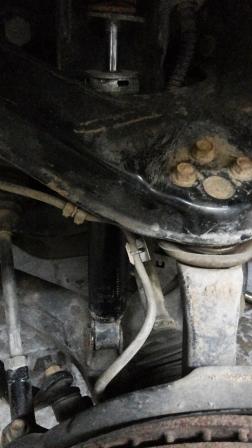

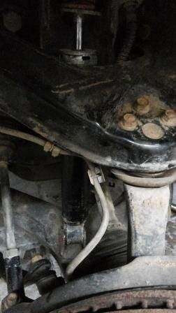

  9. сейчас поеду заниматься ей. 3 болта шаровой откручивал уже, вообщем ничего не понял, поеду изучать преднюю подвеску Делики. Знал бы никогда не взялся бы, время теряю, сказали открути гайки и все, вот дурень и поверил.
  10. все , нашел, линк - то есть косточка, стойка стабилизатора. Отвернув ее нижний рычаг уйдет вниз или что еще надобно?
  11. да, газовый, а то что ограничивает ход нижнего рычага - линг, вот из ит? Может по схеме покажете или как лучше, извиняюсь, если отвлекаю по простым вопросам.
  12. Уважаемые форумчане, простите за ламерность, решил заменить амортизаторы. Вообщем не вставляется новый амор на место, старый болгаркой спилил))). Если бы знал, что не так просто не лез бы, сказали мол снизу гайку, сверху гайку и усе готово, но не так то было. что еще надо сделать, торсионы ослабить, такое слышал, машина стоит на домкрате, если один амор снят так можно ехать до сервиса?
