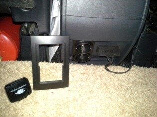

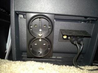

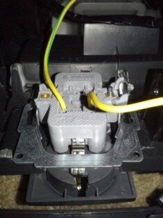

вот на днях пришла мысль поставить двойную розетку вместо стандартной японского формата... купил в магазине черную двойную розетку и оказалось очень легко поставить. сначала нужно потянув за крышку стандартной розетки вытащить ее из панели потом вставить в отверстие пальцы и потихоньку потащить на себя - снимется лицевая панель там отрезать стандартный штекер розетки и удлинить провода примерно на 10см от обычной двойной розетки взять середину (без рамочки) и вырезав под внутренности розетки пластик установить ее в получившееся отверстие (при этом у внутренности розетки нужно снять один из железных усов которые разжимают розетку при установке в стену - тут они не нужны, а только мешают застегиванию панели) ну и зафиксировать все это винтиками на лицевой панели розетки в принципе ничего трудного - я первый раз сам что-то делал в машине и на это у меня ушло максимум час из инструментов потребовалось: ножик острый (увеличивать отверстие в пластике), отвертка, плоскогубцы, изолента
