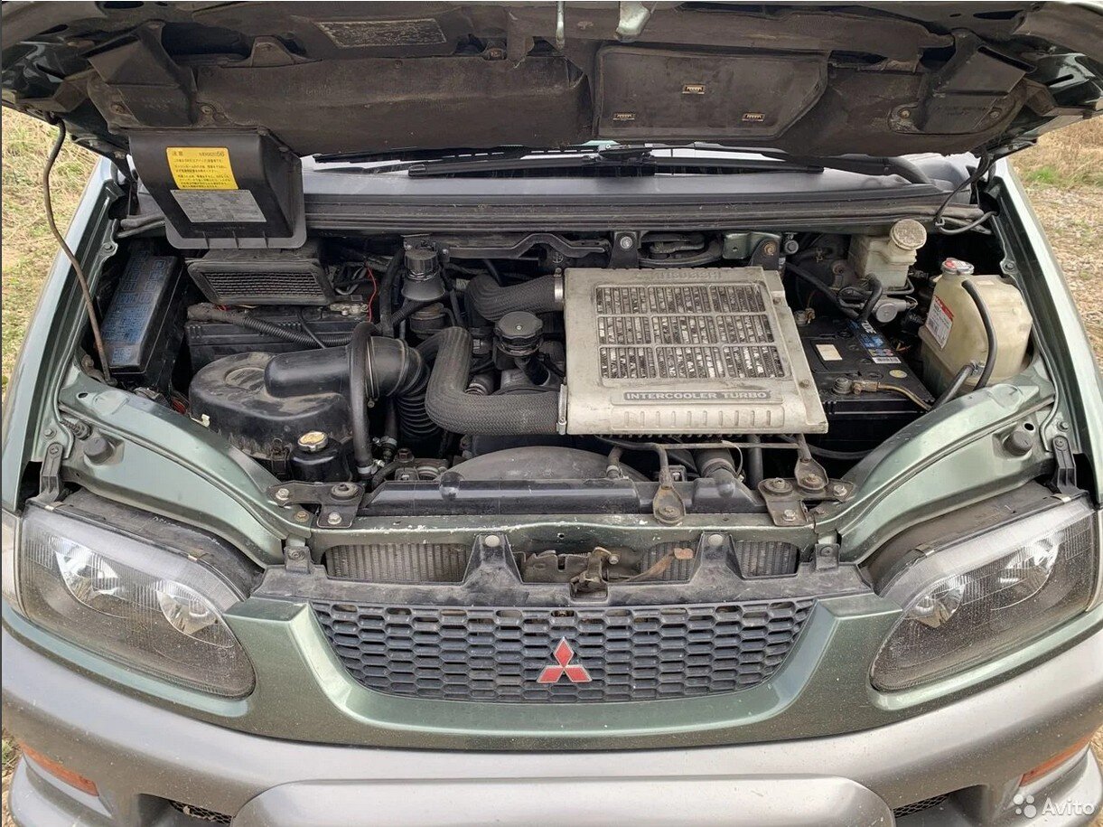

    Всем привет! Оживлю тему. Что скажете об этом СпэйсГире? Продаётся давно. Вижу, что на машине не ездят. Знаю, что пробег скручен. Знаю, что у последнего хозяина 2.5 года. Можете что-то ещё сказать по фото и по ситуации в целом? Мнение знатоков хотелось бы услышать.

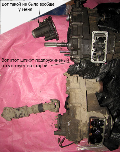

  7. Меняю АКПП на кирпиче, заодно меняю и раздатку. Моя хорошо поездила без масла ещё у предыдущего хозяина, переключение 2WD\4WD иногда заедает. Тут на форуме купил контрактные АКПП и раздатку. Сдёрнул своё, сравниваю. АКПП похоже, только чуть помоложе. А у свежей контрактной раздатки вал где-то на 80мм длиннее и посадочное под короткий (задний) кардан другое. Что посоветует народ? Можно тупо не менять, промыть старую (там внутри почти гуталин), вставить штифт который мешал пред.владельцу и внимательно наблюдать за поведением. Но есть ли ещё какие варианты? Может у меня от Паджерика стояла? В Легионовской книжке про раздатку на АКПП 4WD почти ничего нет. Но на картинках про механику стоит раздатка с длинным валом. И кардана такого в книжке нигде не нарисовано.
