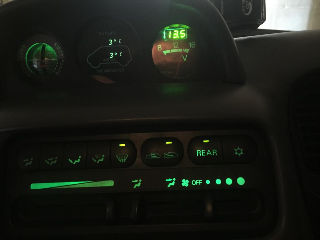

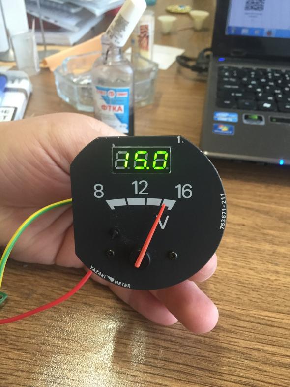

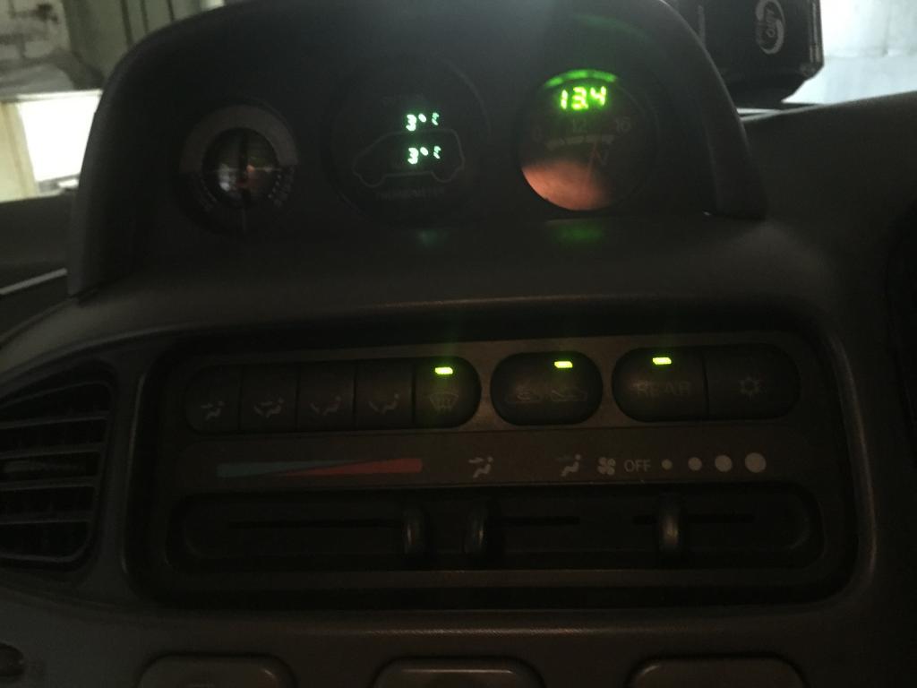

  4. Решил добавить цифру в родной вольметр, купил у любимых китайцев ( честно стал шопоголиком) вот такой вольтметр http://www.aliexpres...6494353029.html Долго примерял куда и решил сохранить и раритет родной "стрелочный" и хай-тек . И так, приступим 1. Снимаем вольтметр, две гайки 2. Размечаем и выпиливаем окошко 3. вставляем заподлицо, термоклей в помощь, припаиваем провода
