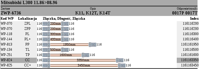

Всем тем, кто озаботился поиском тормозных трубок на свой кирпичик посвящается)) вот сайт поляков, торгующих тормозными трубками, прошу не пугаться и не принимать за рекламу. Так вот берём с этой странички коды WP и забиваем их в экзист, и начинаем радоваться, цены на медянку очень вкусные(самая длинная около 500р) Вот список номеров деталек и длинна трубок: WP-070 200мм WP-118 300мм WP-144 400мм WP-813 1950мм WP-134 500мм WP-251 1600мм WP-824 3350мм WP-825 3450мм Если вам доводилось замерять длину своих трубочек прошу подтвердить соответствие предлагаемых трубок. У них есть русский! вот ещё ссылка

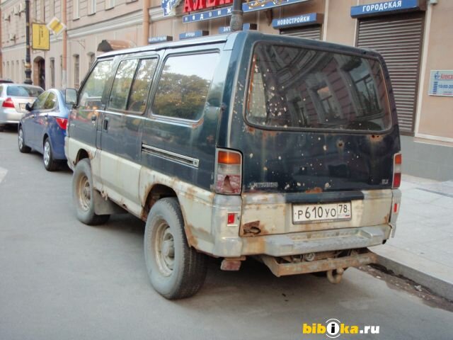

Доброго времени суток всем деликаводам! Не далее как вчера я стал почти счастливым обладателем вездехода под названием L300. Почему почти? Сгнил номер кузова, теперь стою в очереди на экспертизу на Софийской 8 аж на 1 декабря(( Но обо всём по порядку, машинка пригнана из Германии в далёком 1996 году, с тех пор находилась в руках одного прекрасного человека по имени Александр. Годы берут своё, так что никаких претензий по состоянию кузова к нему быть не может, особенно с нашими Питерскими реагентами и кислотными дождями. Если никто не против, то я буду использовать эту тему в качестве бортового журнала. На сегодняшний день на одометре 282т.км. Замена двигателя на контрактный в 2007 году. Как я понял все расходники менялись своевременно. Сцепление ходит по сей день, со слов прошлого владельца его ни разу не меняли! Вот несколько фотографий из объявления: Большое количество сквозной коррозии отпугнуло не одного покупателя)) благодаря чему я и стал её обладателем)) Немного обо мне: я молодой слесарь-электрик не имеющий отношения к автосервисам и проч. Но в в моём арсенале есть и полуавтоматическая сварка и болгарка, небольшой компрессор, а так же(что не мало важно) отапливаемый гараж. И есть опыт по капитальной реставрации автомобиля повышенной проходимости "Нива". Так что настроение более чем оптимистическое)) Сразу оговорюсь, что лонжероны, балка и вся силовая часть кузова в отличном состоянии. Беглый список недочётов по кузову: Панель передка Обе задние арки(боковина- снаружи) - труха(Нашел ремнакладки немецкой компании Klokkerholm) подножка для пассажира - развалилась, и нет резиновой накладки Очень трухлявая дверь задка - видимо прийдётся менять целиком сквозное отверстие в двери водителя - скорее всего заварится низ обеих сдвижных дверей прогнил - буду искать, или очень сильно страдать со сваркой(( Течёт вода в салон через люк в крыше, вокруг люка вспучило краску Что не работает, чего нет, чем нужно заняться: Задний левый фонарь - разбит, нужно купить Не работает тахометр(совсем) - вызванивать Индикатор температуры не работает - звонить\менять датчик нет личинки замка передней правой двери - хз что делать, видимо покупать все замки комплектом(остальные закисли) отсутствует ролик на левой сдвижной двери - будем посмотреть, можно ли туда что-нибудь стокарить, или подшипник вместо него поставить нет рычага заднего стеклоочистителя + гайка и шайба - приобретётся воздух в тормозах - прокачать, есть желание заменить все трубки на медь, есть у кого-нибудь информация о длине трубок и спецификации штуцеров? есть ощущение что не работает вакуумник - беда, цена на экзисте кусается очень! На сегодня вроде всё что смог узреть. Ах, да ещё закис регулятор тормозов, но это на всех машинках бывает, где купить его пока не нашёл(( Экзист-зло! Буду благодарен за любое содействие! Говорят можно экспертизу номера кузова сделать за денюшку на Некрасова, никому не доводилось? Какой первый пост длинный получился))
