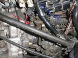

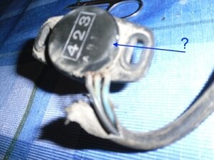

Обратку и подачю все заменил, а вот фильтра у меня ни какого нет это точно, ну кроме основного. У меня также в ТНВД ни какой сетки ни стоит по идеи на подаче должна стоять. Когда менял трубки и промывал все облазил. На рисунки красной стрелкой обозначено где должна по идеи стоять сетка. А что за приблуда такая, обозначенная синей стрелкой? В ней не может быть дело.
эту процедуру делал в ноябре прошлого года с промывкой и заменой всех шлангов и фильтра соответственно, топлевный фильтр я вообще стараюсь менять раза два в месяц в зависимости от поездок, да и с качеством солярки тоже не ахти хотя стараюсь заправляться на газпроме. У меня когда подсасывал воздух машина ночь простоит без подкачки не заводилась потом ни че дня на два, на третий день поехал в томск с грузом и на пол пути вообще отказалась ехать на холостых мал мал работает чють газку все глохнит вот и пришлось все менять и промывать.
На счет дебила согласен такие и в жигулях газы будут искать в багажнике. Из за него время потерял хотел посмотреть еще из за чего обороты то падают то растут сегодня утром поехал на работу машина стоит на улице подогреваю котлам 220Вт, Ну так вот прогрел завел поставил на кнопку предворительный прогрев прогрел и поехал, проехал км 4 на светофоре останавливаюсь ставлю на нейтралку, а машина стоит газует где то с 1500 до 1200 об. скинула и стоит, я крутилку повернул на самый минимум, обороты не падают я попробовал педаль газа поднять в верх, обороты упали поехал дальше доезжаю до следующего светофора км через 2, опять на нейтралку обороты упали вообще до 650 хотя у меня всегда держала 750-800 стабильно, на прогретом двигателе. И такая катовасия пол дня в основном падали до 600 650 крутилкой добавлю до 750 проеду несколько км остановлюсь обороты держит 900 скручиваю до 750. Может кто совет даст. Может что с тросиком или в ТНВД проблема. И еще кто знает кнопка предварительный прогрев двигателя где то читал что когда двигатель завел ее ВКЛ. двигатель сам набирает обороты как ему надо по мере нагревания, на понели загораеться значек после того как двигатель прогрелся она автоматически ВЫКЛ., а у меня не отключаеться пока сам не выключишь.

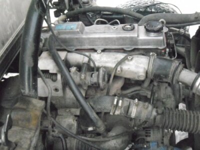

Привет всем ФОРУМЧАНАМ!!!!! Наконец то то нашел достойный форум на двигатель моего грузовичка. У меня митсубиси кантер (грузовик) на нем стоит движка кантрактная 2,8 тубовый 4м40-CY9192 1994 г.в. написал как на документах которые шли с ним. Эта движка стоит уже 1 год., ставил предыдущий хозяин.Ну так вот прочитал у вас все про ЕГР с первой до последней страницы и в голове каша но много полезного прочитал.Возникла такая проблема с меса на подьем включаю вторую идет (до2200об.)при переключении на третью начинает подтупливать ,как провалы, как разкачигаришь потом идет(пустой без груза).Раньше так не было.Двигатель не дымит ни сапунит подтеков ни где нет зимой перед запуском подогреваю катлом..Вот и решил к вам обратиться за помощью поможет ли глушение ЕГР моей проблеме. Вот только вопрос побочных действий не возникнут так как я на нем груз вожу стараюсь более 2500 об. не давать по городу бывает вожу 3т. на меж город более 2т не вожу. За машиной слежу мосла фильтра меняю вовремя. Подскажите на фотках правильно указал че куда, с шлангом который идет на ЕГР надо глушить я так понял. Вод только в колекторе (указан зеленой стрелкой) надо чета делать?
