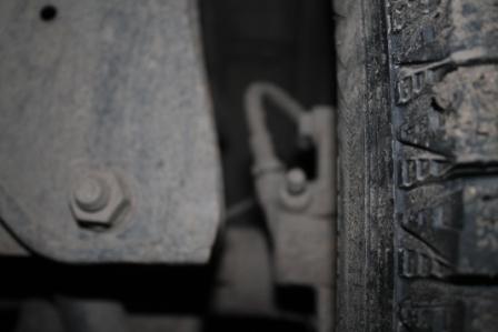

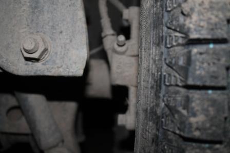

  15. вот так выглядит у меня от кронштейна до суппорта
  16. @Смуглый, Добрый вечер двигать некуда так как от кронштейна панары до суппорта правого колеса всего3 см если двигать мост то колесо суппортом начнёт цеплять за кронштейн. может кто выложит фото этого узла и примерное расстояние от кронштейна до суппорта

  19. Всем привет пружины целые диаметр прутка(толщина)15мм померил расстояние от колёсного диска до лонжерона слева 11см справа 13см разбег 2см. от кузова где крепится панара до суппорта 3см получается что двигать мост регулируемой панарой как-бы и некуда.@SergeyNSK, Проставок нет сам на зиму переобувал.

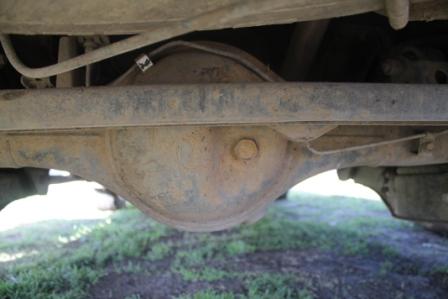

  20. @D-mitriy, Привет. нет не лифтовался машинку купил уже год как сейчас припоминаю что мост так и стоял. ранее не обращал внимание на это смещение машина ведёт себя адекватно резину не ест при осмотре машины обратил внимание на то что на панаре стоит резиновая подушка я так понял что она должна находиться напротив редуктора у меня она сантимов на10 смещена в право если смотреть сзади какие пружины стоят понятия не имею кто подскажет толщину усиленных и количество витков пружин для лифта может так удастся вычислить не стандартные пружины. видимых повреждений места крепления панары на кузове не заметил склоняюсь к варианту нестандартных пружин. вот правая сторона. левая и сама панара.

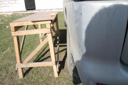

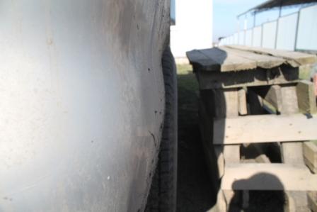

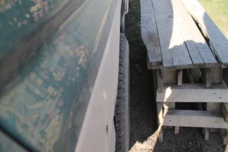

  21. Всем привет. Обратил внимание что заднее колесо с правой стороны немного больше торчит из арки вернее с лева вовсе не выглядывает а с права сантиметров на 5 выходит из арки. Кто сталкивался с таким. Что может быть. Пролез под машиной вроде всё нормально резинки на своих местах тяги не гнуты износа и люфтов вроде не замечено с рулеткой не лазил геометрию кузова ещё не проверял подскажите что проверить где померить видимых деформаций кузова не замечено.
