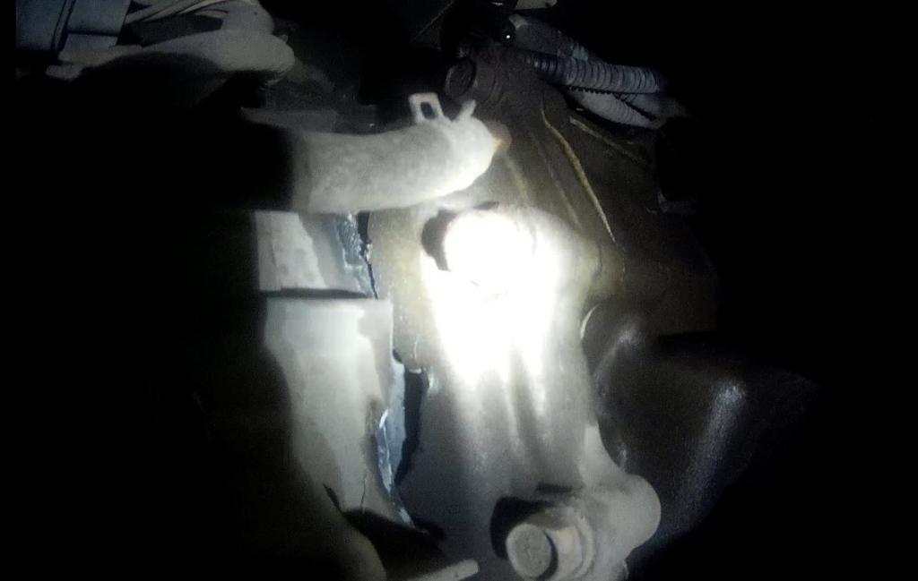

Соклубники, нужна помощь! Не разобраться никак. У меня на булке треснула раздатка.. Пополам треснула. Ищу на замену. Никаких маркировок на ней не нашел, но говорят, что есть два типа раздаток. Нашел в продаже такую как на фото. Продавец тоже говорит, что никаких маркировок нет. Помогите разобраться подойдет он мне или нет. У меня булка 1998г. pd8w NEUF с супер-селектом и мотором 4m40, коробка автомат (маркировка тоже неизвестна). Спасибо всем, кто поможет хоть какой-то информацией по этому вопросу. И еще может кто-то знает хороших мастеров, кто сможет раздатку поменять в районе Геленджика?
Да. очень похоже. У нас сейчас ливни. В лужу ложиться нехочется. Чуть стихнет тоже залезу осмотрю все внимательно зафоткаю. Может там на ней где-то номер есть или бирка какая-нибудь?
Перевозил вещи, много книг из Питере в Геленджик - 2400 км.. Не знаю сколько нагрузил, но много. Ход подвески был минимальный - на кочках часто бил подушками в лонжероны (они кстати разбиты в дырах).. Но кончилось все печально - треснула раздатка. Уж не знаю как это возможно, но вот так.. треснул корпус. Возможно такая конструкция у них. Машину перегружать не рекомендую.. это не волга. Делика не любит большого веса.
Подскажите, как узнать какая раздатка и АКПП стоят в машине? PD8W NSEUF 4M40 98 год Проблема в том, что похоже раздатку порвало.. Там трещина... просто часть вырвало.. пока под машину не лез. дождь.. но включая передок слышу скрежет. на заднем осторожно можно ехать. Масло из раздатки вытекло.. лилось быстрыми каплями. Кое-как доехал. Завтра буду смотреть. Машина была сильно перегружена. Не думал. что перегруз может так убить машину... Сам в шоке.. думаю полный п..ц
