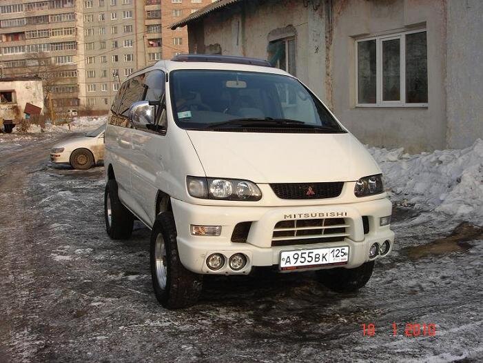

http://www.led119.ru/blog/JAKUTSK/345.php вот это тоже офигенски сделанно, прям закхотелось себе такие фары =)
А да, помню я это, мне тоже вкатывает, но тоже боюсь руки для такого не совсем оттуда растут.
Да такая. Мне раньше очень нравились как на твоей фотке, но потом разонравились, и эти начали нравиться. =)
delicakiller, спасибо Костя, окончательно отбил желание покупать такие! =) Тот человек про которого я писал выше, может привезти такие стопы как ты выложил на фото примерно за 4-4.5 тыс.
delicakiller, Костя не принимай близко к сердцу. =) А бампер это от китовой, точно не от японки, посмотри на 1-й страничке там есть такая. Но низкопрофильные катки мне всё равно не нравятся на таких машинах! =)
Ser-Bat Да вот надо его попросить что бы он выложил, он писал в этой теме что у него такие, но фоток не было. HARU, кинь фотки своих фар пожалуйста!
http://www.club-forester.ru/index.php?showtopic=15193 вот она эта темка, я думаю можно и на этих фарах такое замутить, но это точно только на белых. Хочу и на Трэке такую же темку замутить, там по низу фары идёт полоска с габаритом, но стоит там одна лампочка по середине и смотрится не айс.
Ser-Bat, согласись что на ней не будут смотреться фары с жёлтой полоской =) P.S. Это она перед антикоррозийкой вся разобранная =) Кстати видел на фориках типа такой же полоски сверху фары идёт, они туда запихали полоску светодиодную и подключили как габарит, смотрится офигенски! У Haru тоже белые стоят, да и на фотке на первой страничке такие с белой полоской.
Мне нравятся фары а не решётка хромированная. А эта ара-делика вообще чудо природы какое то, низкопрофильные катки, китовый бампер стрёмный и т.д.
А здесь очень даже ничего смотрится. На той фотке много портит угол сьёмки, дешёвый, позорный китайский дефлектор и недоделанный бампер. А по ссылочке очень даже симпотично, вот только я хочу с белой полосой хоть убей. И кстати какую функцию выполняет эта полоска?
stahh, весомый аргумент! =) На жопу хочу диоды поставить, нашёл человека который обещался за 5000 р. привезти из тайваня комплект стопов диодных, через месяц буду заказывать. Ser-Bat, не, не к спеху, посмотрим на твою. Хотя чё то желание уже начало пропадать! =)

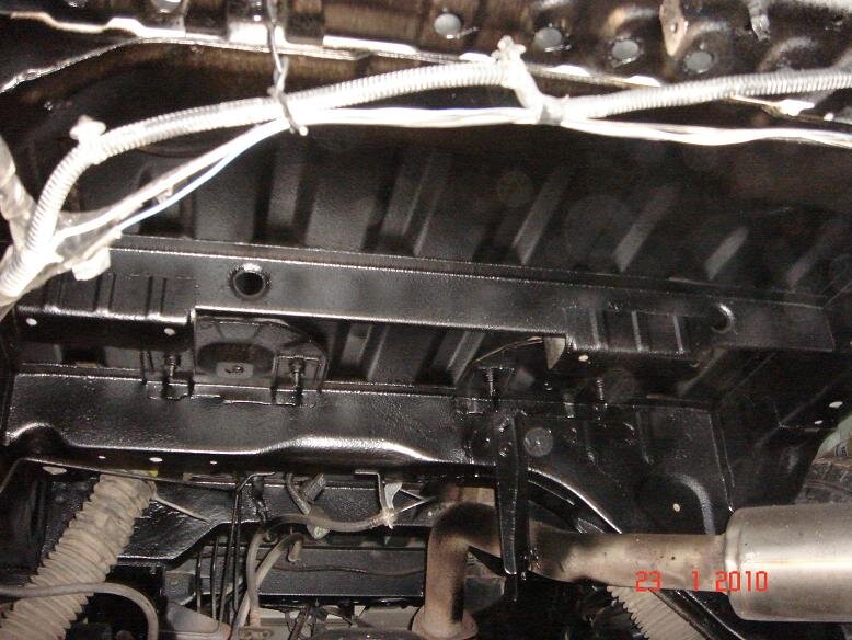

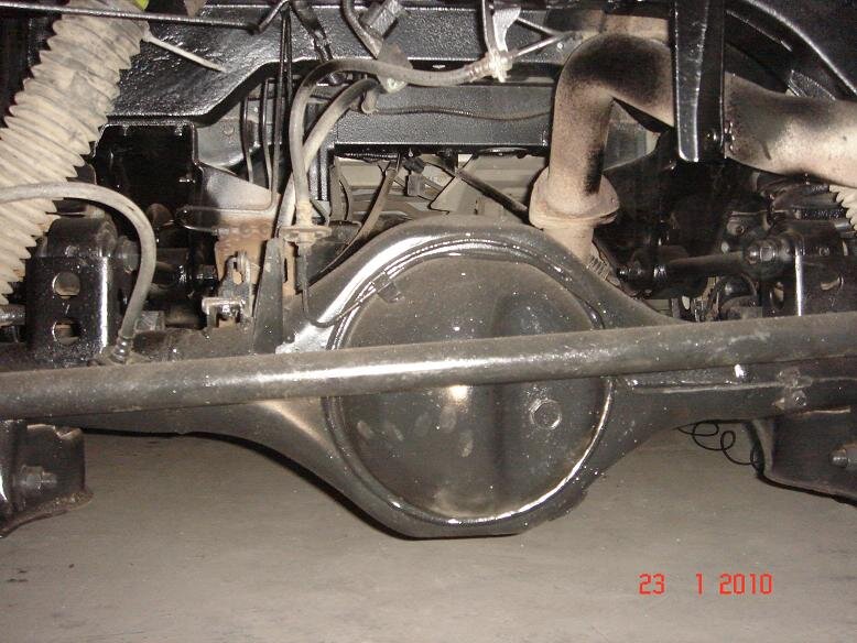

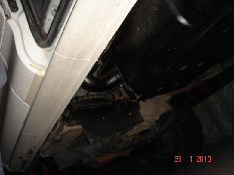

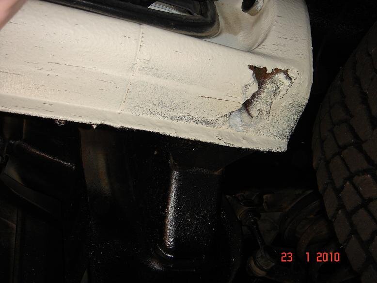

Порог не было возможности сделать сразу. А делалось всё так: 1 Пескоструй 2 Зачистка всего что ещё нужно 3 Антикоррозийка 4 Грунтовка 5 Антигравийка 6 Подкраска кое где. Делалось в помещении где примерно 15 градусов.
Ну вот она после обработки какая стала. 1 - Жопа 2 - Мост и т.д. 3 - Задний карман, сравнивать со старым страшно =) 4 - Вот эта дырка, придётся попотеть над ней. 5 - Коряво зафотанный порог.
А как проливать то? Лонжерон то большой, везде всё равно не попадёт!? А может запенить лонжерон изнутри чем нибудь типа пены?
