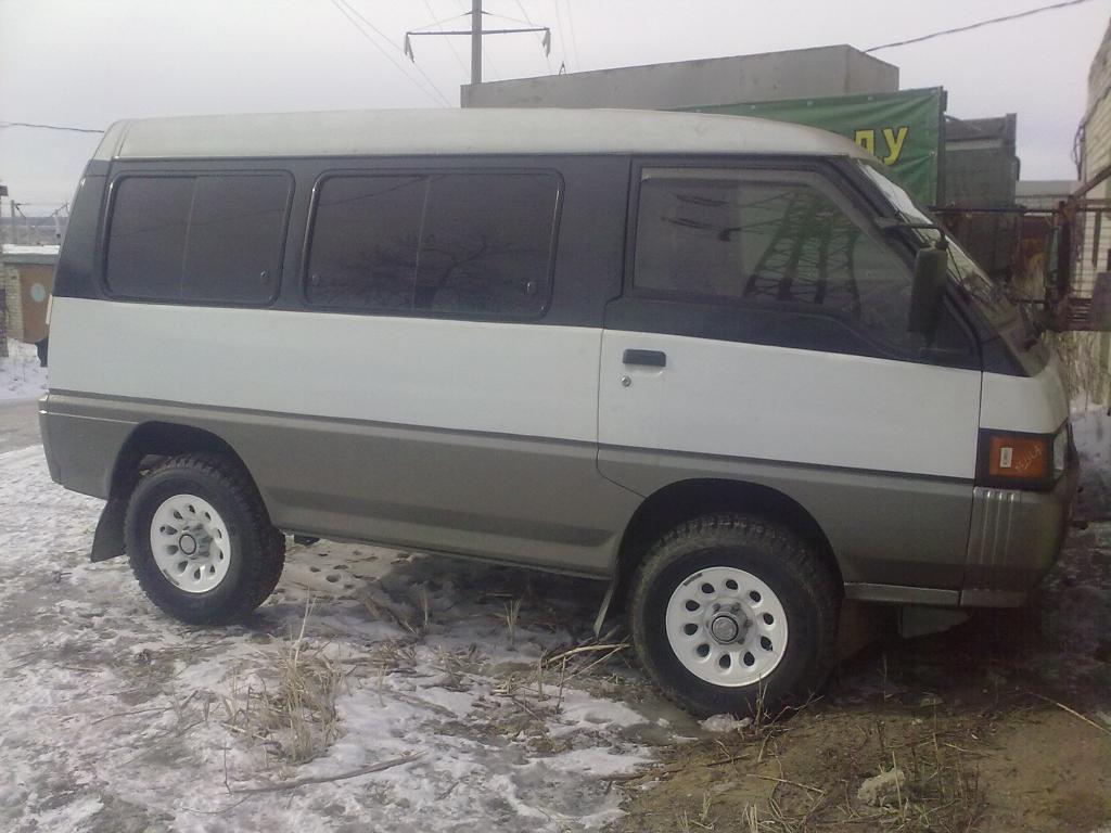

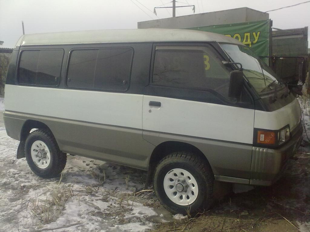

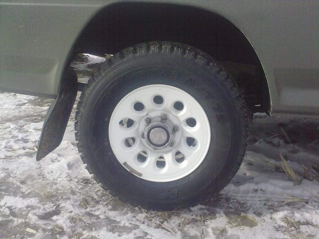

Наконец то выгнали машину родственника из бокса после аварии и ремонта.. Диски по моему хотенью отпескоструили и покрасили в белый цвет(Кум хотел под цвет низа борта... )). Мне кажется белый симпатичнее. Сейчас ещё отпескоструим и покрасим в белый подножки,фаркоп и кенгурин.. Колпачки конечно не покрасить,но на белой машине по моему и так не плохо..)))) п.с. товарищ купил паджеро спорт белого цвета... Продал оригинальное литьё и поставил такие же белые......На вкус и цвет...)))))))................ Извиняюсь за качество фото... Телефон устал по старости..)))))
