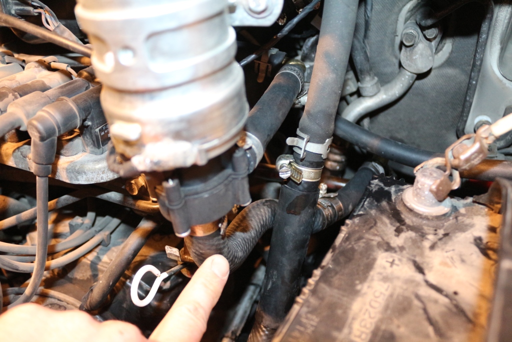

Сепаратор?Имеет в виду спускнить воздуха???Ну дак, это он для того что б выгнать тот самый воздух из системы(хрупкая от времени пластиковая конструкция, когда снимал с нее нижний шланг отломил сосок, пришлось мудрить)Насосы, это газелевские доп.помпы отопителя.К слову, лучше брать бошевские помпы надежней во сто крат.Но они в 2,5 раза дороже.Пока поставил газелевские,тем более что нашел их по 1000 руб. за штучку.Последовательно подключать нельзя, крайняя печь будет холодной.Подогревательный электрокотел если подключен так: выход с блока и подача в верхний патрубок радиатора будет ухудшать циркуляцию, особенно заметно на малых оборотах.Поэтому я у себя поставил на шланге подачи в верхний патрубок кран.Главное не забыть его открыть когда в очередной раз включишь подогрев!
Я поставил два насоса, на каждой печке свой.Сейчас в принципе, я уже переделал всё как полагается.В разрез этого шланга,который идёт сверху от патрубка с датчиками, я поставил насос на переднюю печь.Поставил его после тройника от которого идёт шланг на расширитель. Хочу заметить! Этот шланг- подача, только на переднюю печь!На заднюю(сейчас тоже уже в этом разобрался)подача идёт с патрубка который выходит с головы правой, там я все изначально правильно сделал.Трубки подачи и обратки на заднюю печь укутал в теплоизоляционную гофру сантехнческую. Добился в принципе того чего добивался! В машине нереально жарко, даже на малых оборотах когда стоишь на месте(насосы в помощь!).До ремонта, с обеих печек дул еле-еле теплый вялый поток воздуха,сейчас же руку долго держать невозможно, обжигает.Я доволен.Что же все таки проделано:Передняя печь, там все прочистил,заменил уплотнители все на стыках модулей,заменил радиатор на новый паджеровский- тайваньский он алюминиевый, плюс поставил помпу на подачу.Задняя печь:заменил в сборе-заказал с Владивостока с разбора 2005года,проверил её перед тем как ставить, радиатор в идеале пропускная способность как на новом. Единственное то что смутило, это то что он алюминиевый и тонкий в профиле, на старый печи был медный и толстый.Ну и поставил так же как и на переднюю насос, там же снизу около печки рядом на подачу, прикрутил его к лонжерону. А, ну и утеплил трубки магистральные к задней печи.Все.Подмечу что доп.насосы при чистых радиаторах отопителей ни к чему вовсе, при выключенных насосах на средних оборотах двигателя где то1800-2000 печки прекрасно жарят!Единственный момент это при работе на холостых, когда стоишь на месте циркуляции явно не хватает, но стоит включить насосы так циркуляция сразу возобновляется, и в машине становится снова очень тепло.Так же при хорошей АКБ можно на заглушенном двигателе еще минут 20 смело грется сидеть включив печки и насосы.Как то так.Делайте.Ничего страшного.Муторно правда ого ого как!Порой посмотришь со стороны, думаешь плюнуть на все, есть же вторая машина до весны прокатаемся на пару с женой...Но потом успокоишся и по новой идешь ковырять "ненавистный" папелац.Глаза боятся а руки делают!Удачи.

Смею предположить что подача на передней печке на том шланге где спускник и с которого идет сброс на расширитель?

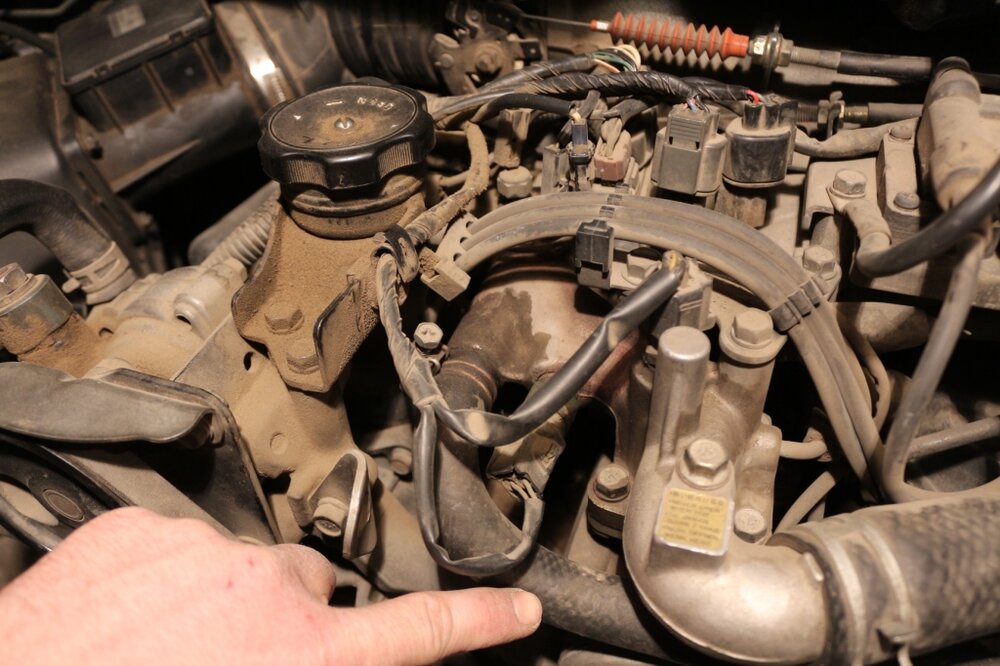

На задней печке вижу, один шланг идет к головке правой, это понятно.А вот на передней не могу проследить пути шлангов.Моторный отсек с 6G72 как коммунальная квартира.И с зеркальцем лазил и так и сяк и снизу и сверху, ничего не могу разобрать.Кстати туда куда приходит задний шланг печки (на правую головку) оттуда же идет толстый алюминиевый патрубок. проходит в развале между головок под впускным коллектором и приходит к помпе.Как это понять?

Друзья растолкуйте по шлангам.Где подача а где обратка?И на передней и на задней.На 6G72 под капотом ничерта не видно ни сверху ни снизу
