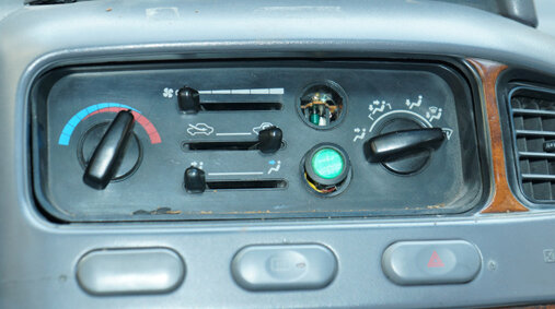

  4. Уважаемые форумчане, подскажите пожалуйста, что должно быть рядом с регулятором печки? Старый хозяин намудрил каких-то непоняток...лампочки в верхнем отверстии, внизу переключатель. Щелкаю, ничего не происходит. "Смутные подозрения" о демонтированном кондиционере!

  6. Постараюсь сфоткать. У меня коричневая
