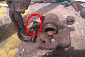

  1. Может соравть пыльник и отпилить?

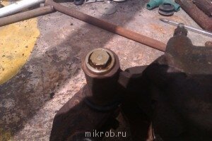

  2. вот этот болт. Головкой не смог открутить. Он выступат всего на 3-4 мм, а больше выбить не получается
  3. с поршнем ясно, благодарю. А как быть с болтом? Народ подскажите как фото добавить. Пишет: недопустимое расширение файла, или картинка слишком большая http://файлообменник.орг/ba9xe39s4jty.html
  4. Народ подскажите кто знает: Как выдавить/снять поршень на суппорте. Снял суппорт с доннора, решил поменять, заодно прикупил ремкомплект (дай думаю все одним разом сделаю, чтобы потом на лазить). Однако, не могу / не знаю как снять поршень чтобы поменять пыльник. И не могу открутить болт чтобы снять резинку.
