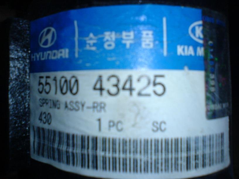

  3. Паул, вот фотка наклейки которая на рессоре. может она тебе поможет

  6. для соведа из Улан Удэ. переделывать аморты не пришлось, по креплению один в один как митсубовские только длиннее, в сантиметрах не скажу но знаю что на 4,5 - 5 см длиннее родных ( в вытянутом состоянии). подбирал по образцу по принципу что подойдет. подошли эти. п.с. в сентябри приеду в гости для коллег из Жуковского. номера нет. а наклейки которые были на ресорах уже поотлетели. ежели критично надо, могу заскачить в магаз и наклейку сфотать со штих кодом и номерами. пиши в личку если нужно
