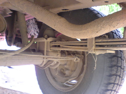

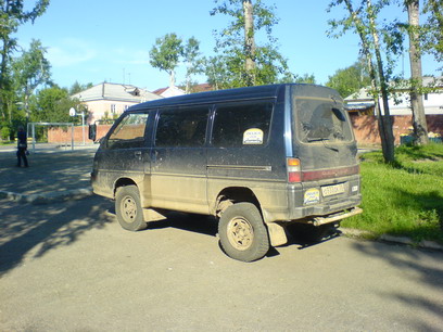

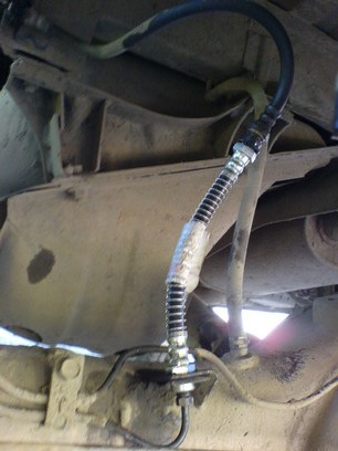

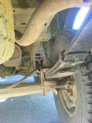

  6. поздна Константин-ПОЗДНА аморты купленны уже и установленны. ценник 3400 за пару койаба, от ТОЙОТА ЭСТИМА (ПРЕВИА). хрен так просто бодбереш длинные, тут где то читал что от 60 сафаря подходят- хрен там, у него уши с обоих концов. так же приобрел за 850 р шланг тормозной коротенький и простонадставил свой. короче пипец заначке, долга думал, лебедку купить, музыку поставить или чего сделать И ПОЕХАЛ В КУРМУ,,,, на фото видно что стало с моим танком, позже для чравнения выложу фото с родными рессорами.. п.с. вчера читал трактаты о том как лифтануть опу у авто, заморочек пипец,, а я тут сам того не желая лифтанул что кое как аморты подобрал. так что если кто хочет лифтануть , выше все изложенно вот

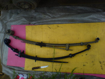

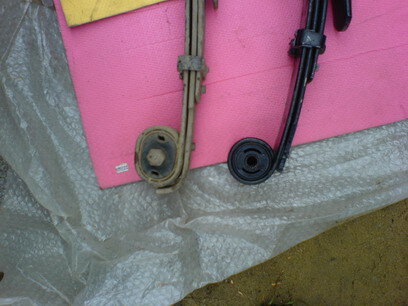

  8. ну вот и фоты. 1 сравнение 2 треснула-лопнула 3 ещё не снято 4сайлен блок родная- грейс. сравнение что то не того, повторим
  9. так точно, есть три места ( я нашол) причем у нашей МЕГА БАБУШКИ на мельнице самые дорогие 2400 за штуку, возле столицы 2330, а старый еврей царь нашол на знаменском за 2300 , две сотки то не хрен собачий . короче вот с чем столкнулся, 1 амортики вышли на полную длинну, и постоянно долбят при езде- СНЯЛ НАФИГ до решения проблеммы. либо проставки под аморты, либо какиенить тюненговые амотры (эт смотря сколько они стоят) 2 ну и шланг тормозной сцуко чуть ли не в натяг, ВОТ ТУТ ПОСОВЕТУЙТЕ, ОТ ЧЕГО БРАТЬ?, ДЛИННА РОДНОГО 37 СМ, ДУМАЮ НАДО ГДЕ ТО 45 БРАТЬ. поеду завра по разборкам, а то выходные впереди, надо испытывать новые рессоры на прочность, а тормозоф небудет .
  10. ПОБЕДИЛИ!!!! подходят рессоры от грейса (только от короткобазого). разница между родными и грейсовскими только в сайлент блоке, родной овальный а грейс круглый. рботы два часа разобрать и три часа собрать. ГЛАВНО ЧТО БЫ НИЧЕГО ПРИРЖАВЕВШЕГО НЕБЫЛО-ТОГДА ГИМОРУ НЕ ИЗБЕЖАТЬ. теперь другая затея, попа автомобиля так поднялась шо пипец, и теперь аморты вытянуты на полный ход и долбят, надо проставки мутить какие то. будем думать, фоты позже выложу.

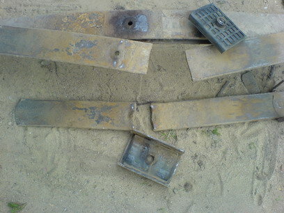

  14. при попытке прорваться в одно чудное место, с грузом резинки с мотором и прочего шмурдяка СЛОМАЛ ОДИН ЛИСТ РЕССОРЫ (они уже были ровненькие т.к. японцы что то возили видимо), теперь есть повод поменять. кто точно ответит на вопрос- ПОДХОДЯТ ЛИ ОТ ГРЕЙСА? и вообще какае исчо есть варианты?
