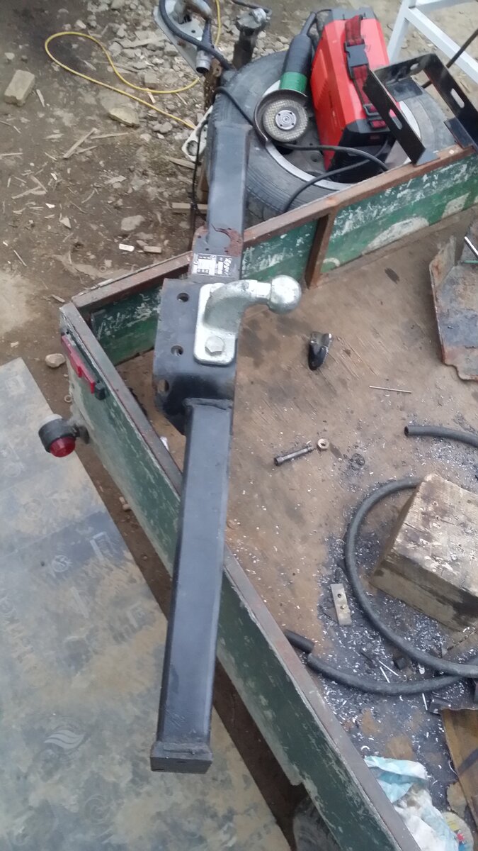

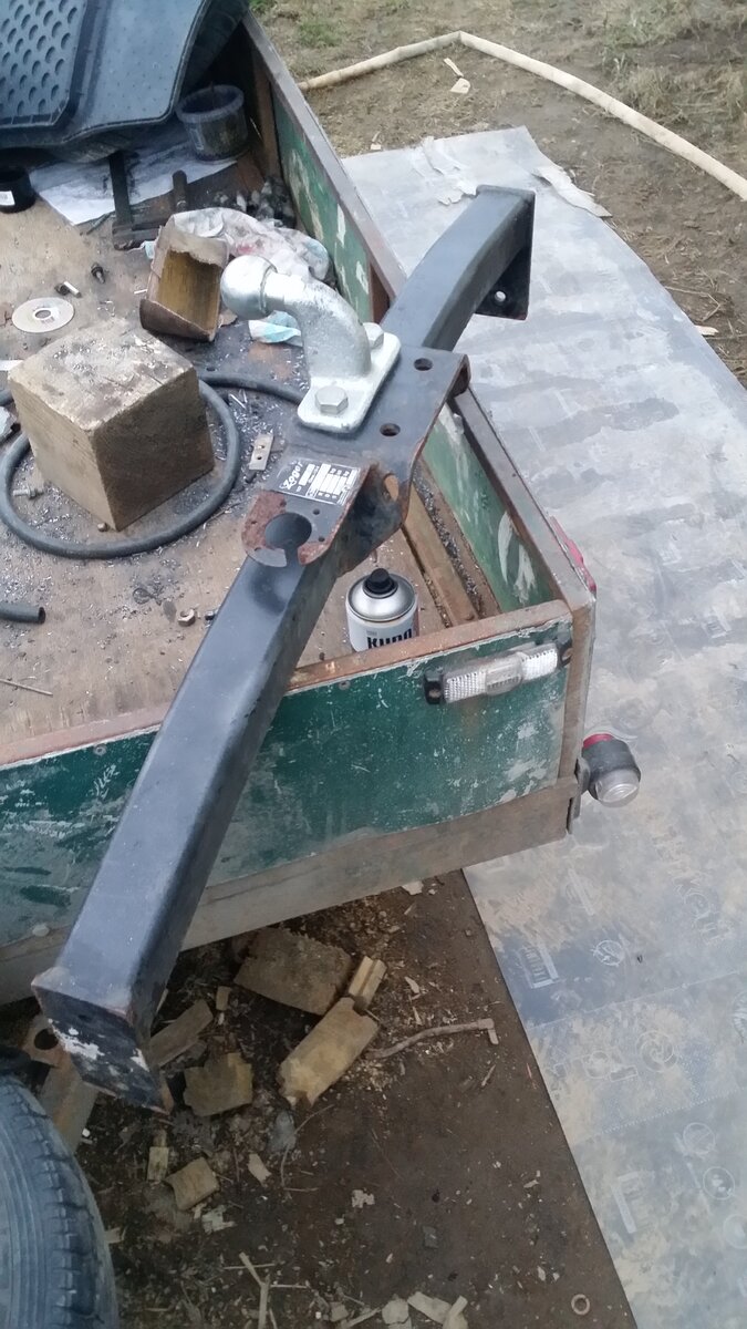

Прикупил вот такой фаркоп от Паджеро-3 за 1 т.р. на металлоломке. Какой-то придурок сдал в лом. Буду переделывать на Кирпич.
