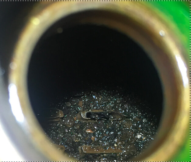

  2. Пришло время. Промывка химией результата не дала, использовал выше указаный lavr + промывку HIgear по очереди. + снятие головы чистка и промывка каналов проточной водой + авто шампунь(пена) . первые две недели чистый антифриз и немного отслоившейся ржавчины потом все вернулось, месяц чистка фильтра каждые 50-300км такое чувство что пол блока уже высыпал, сейчас уже меньше но проблема осталась . Пока так.
  3. На нижний смысла ставить нет радиатор промыт , вход с верху да и чистить внизу не удобно , на мой взгляд оптимально . Задача №1 оградить радиатор от засорения. № 2 очитить СО от хлама.
  4. Спасибо за поддерку Решение дейсвительно временное. 100% информации по химии которая может растворить наслоенную ржавчину не нашел. На пробу заказал вот такую штуку Полная очистка системы охлаждения 1 2 LAVR Radiator Flush 1 2, набор 310мл/310мл после нее полная промывка блока с извлечением заглушик. По результату фото отчет.
  5. Промывка проточной водой не дала нужного результата, антифриз по немного отмывает ржавчину и она как крупный песок гуляет по системе и осидает в радиаторе. Для этого фильтр его чистить удобнее.
  6. Заказал промывку LAVR буду пробовать с химией а пока вот такое решение. температура в норме на 8 часов при большой нагрузке до 9и не даходит.
  7. Мыли уже. это чтобы уверенно оградить радиатор. Спасибо буду искать химию .
  8. Доброго времяни суток! Предварительный диагноз моего случая поновой забитый радиатор . Из блока гонит куски ржавчины (после езды и стояние на воде) буду придумывать сетку с отстойником перед радиатором и ловить весь этот хлам.
  9. судя по напрочь забитому радиатору так и есть была вода. Голову по любому снимать как раз посмотрю что там фото скину может тема кому поможет. спасибо кто откликнулся, у кого еще есть инфа делитесь буду рад.
