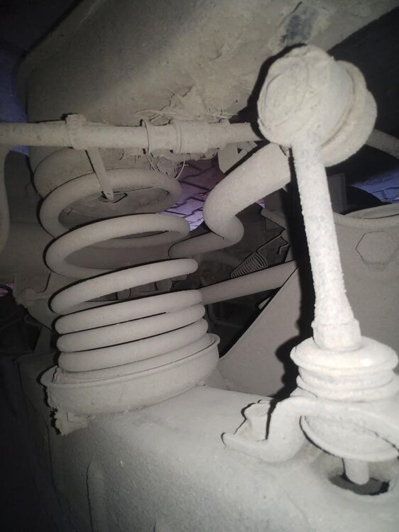

  6. А у ваших ниппель вбок или вниз выведен? И на какие пружины ставили - на уставшие или новые? Мои (фото ранее выложил) легли на слабые витки - они тупо сжаты и работают только нижние, которые усилены. Думаю стоит ли ставить новые пружины и в них пневмобаллоны или можно прям в эти уставшие поставить...
  7. Ну это крайне жёсткий вариант и он скорее для лифтованных делик. У меня в гараже лежат усиленные барнаульские, 18 пруток, у Жиляя с форума ещё брал. Примерно то же самое. Я их 1 раз поставил и сразу снял ). Они не просаживаются вообще, только если делику грузить прилично. А пустым или полупустым ездить очень некомфортно.

  9. Стоят у меня эти прогрессивные Авантек. Верхние прутки сели наглухо в первый же год, перегрузов никаких не было. Вот сейчас ломаю голову - то ли менять на какие-нибудь новые, то ли поставить себе пневмоподушки в них (blackstone - 15 т.р. за комплект сейчас), то ли вторые пружины внутрь.
  10. Приветствую! Хочу поменять задние пружины на "булке" на усиленные барнаульские (они у меня уже куплены), но никакого лифта на делике нет и не планируется. Я так понял у вас такой же вариант был? С этих пружин надо срезать 1 виток, получается, чтобы они нормально стояли? Я целиком поставил - машина задралась неимоверно.
