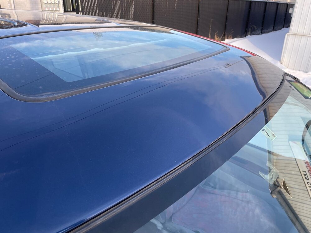

  1. ... и вот что получилось. (кстати это не царапина - отражение проводов)/ долго искал изъяны краски и т.д., но не нашел. маг волшебник.

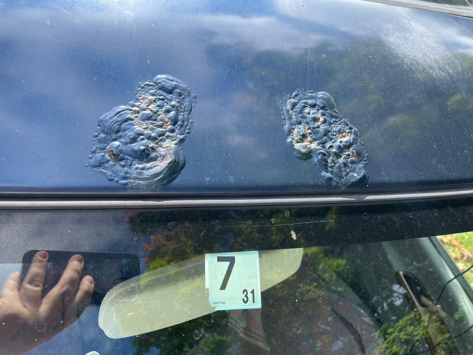

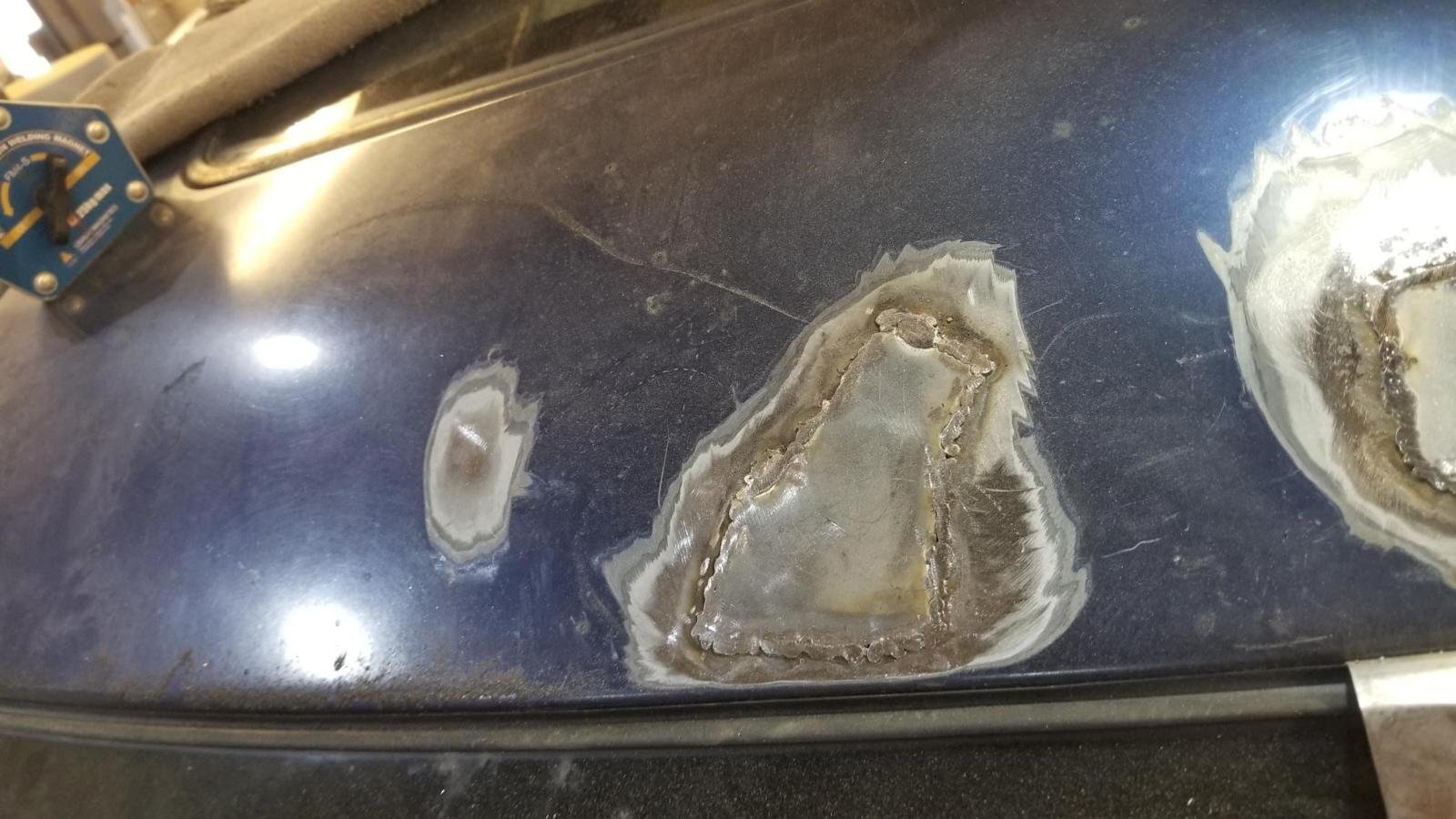

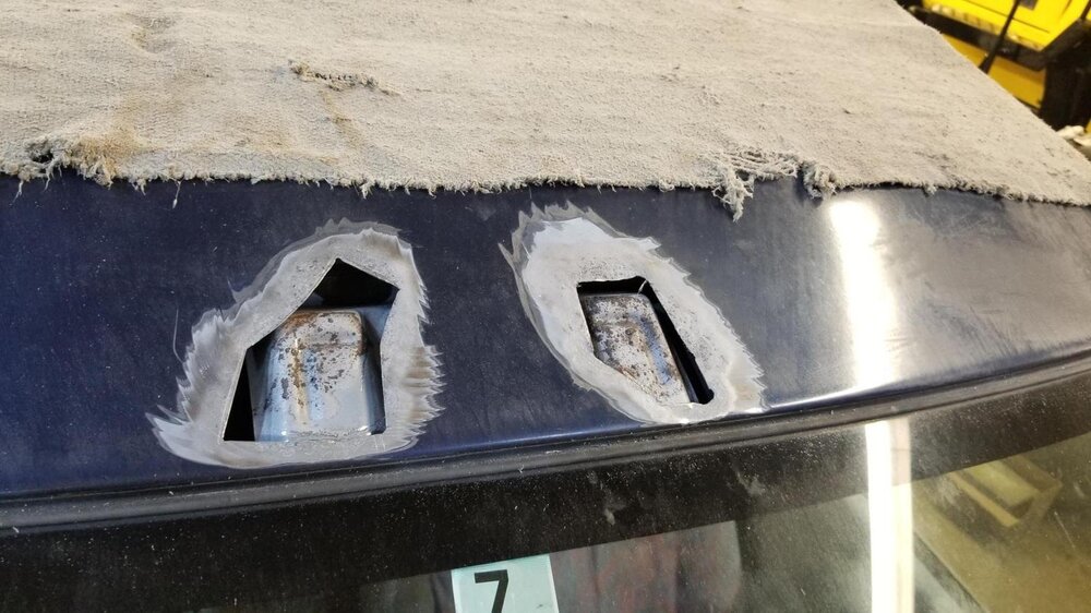

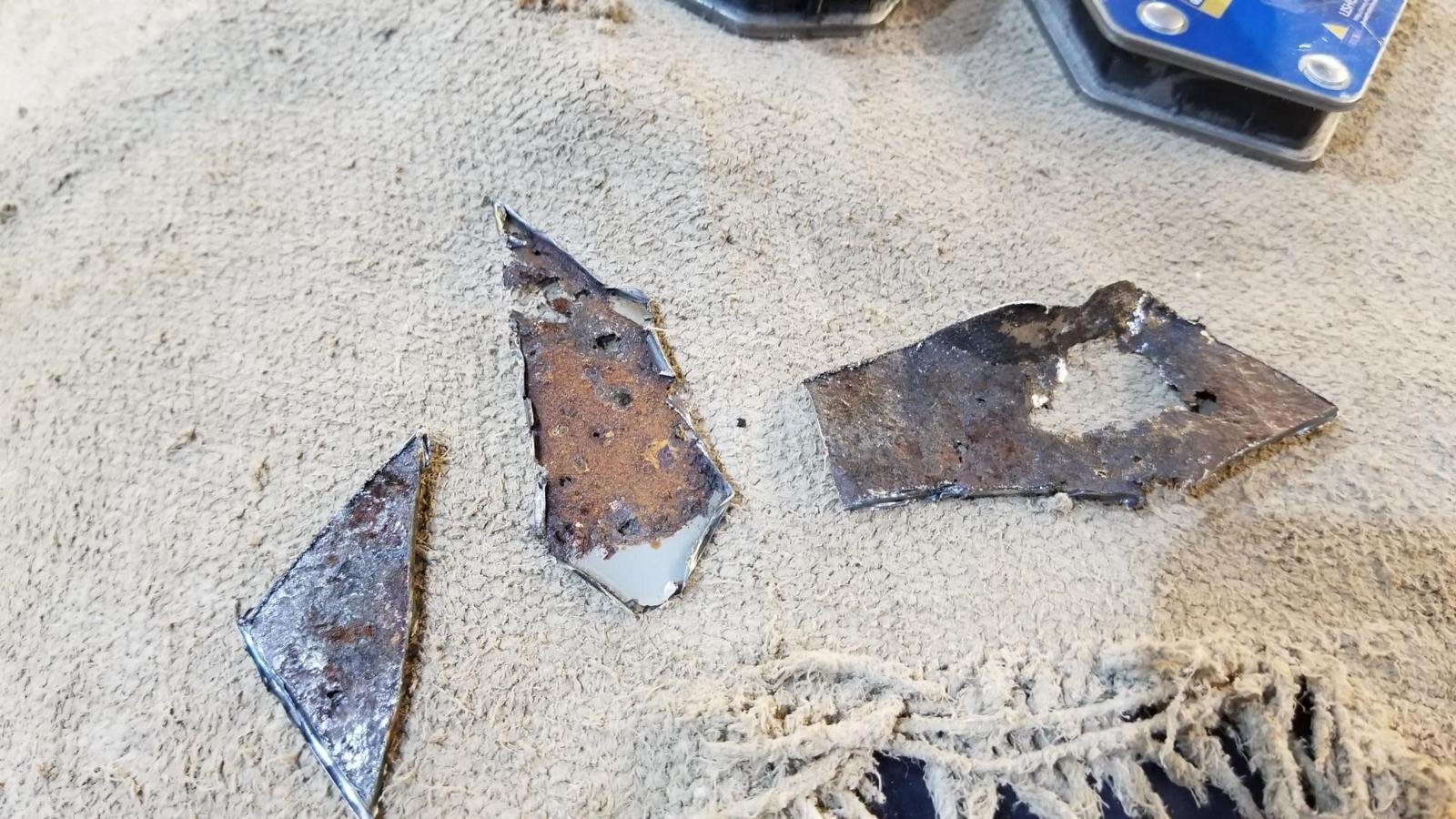

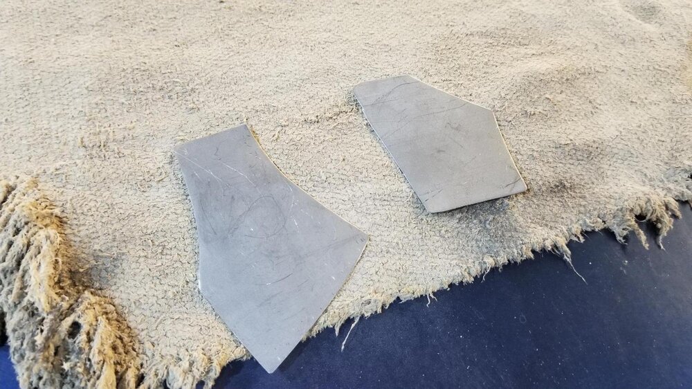

  3. Даю инфу со своего опыта, хотя мой чисто юзера - спасибо @Igor197703 за детальное описание. Я свою малость затянул, и ржавчина почти дошла до рамы - но свозил к весьма хорошему кузовнику, он поворчал что затянул, и вот что колдун наколдовал. Началось вот так - вторая фото год назад, первая перед началом работ - т.е. прошел год.
