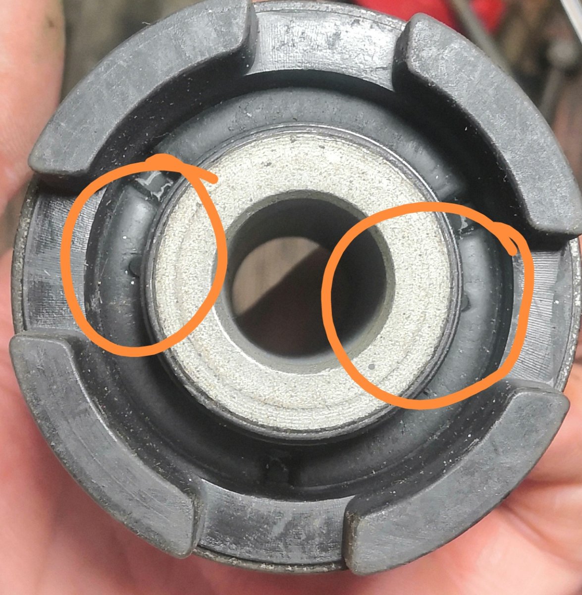

  2. Это с правой стороны. С левой сайленты нормальные. Вопрос: это мне так повезло с запчастями или что то с подвеской? После установки рычагов делал развал, выставился почти в идеал. И еще вопросна что менять? Jukui, RBI, masuma?
  3. Доброго дня, коллеги! Полтора года назад при запрессовке выше указанных сайлентблоков местные умельцы погнули рычаги, оба. Так что не смог их установить на место. В связи с чем были куплены рычаги всборе с шаровой. Какието тайваньские. Через полтора года езды по городу, тысяч 15 км, сайлент блоки приняли вот такой вид:
