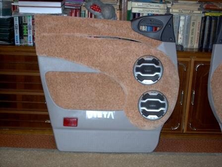

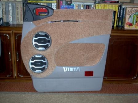

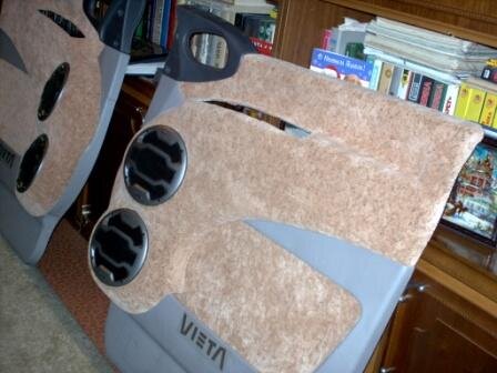

Здоров Александр .... начнем с того что будем знкомы меня зовут Артем ... ну а дальше продолжим.... Короче в двери я ставлю по 2 митбаса соответственно креплю все на мертво и диномачу всю дверь двумя слоями безшумки первый слой битумной а второй пенной.. в штатные места под 10 ставлю аккустические дисяточки по чистотам чуть ниже среднего ... в уголки хде на булке стекло треугольное буду ставить среднички семерочки а чуть выше соответственно твитеры (пищалки) соответственно для передних мит басов у меня один усилитель для более мощного и четкого звука без кросоверов а стоечку с штатныи 10 запущу через кросоверы... усилители ставлю в заднию дверь их там будет 2 штуки + один кондер на 4 фарада..... далее делаю саб на 2 головы буферных 38 буду делать короб и устанавливать его буду после первого ряда сидений так как задних сидений у мен не не будет... так же в короб под оргстекло спрячу усил для буфера... далее ставлю овалы в короб то есть делаю опять подиумы на коробе саба и вставляю их туда ... соответственно овалы будут разделенки так же от них 10 ставлю в верхние углы с зади ... тоже через подиумы... ну и впереди то есть на балку где находятся отдушины для кондера и печк туда буду делать сцену со средничками и пишалками.... что асается всей работы так скоро выкин фотки задней двери я ее почти сделал...... На счет 2 Акб так я не замарачиваю людей как говорится много так и советчиков... у меня сейчас стоит 2 АКБ по 90 ампер каждый их млин хватит незнаю на сколько ... . да и еще планирую поставить один телик с переди ну и на панел вмантировать сенсорный монитор и установить ПК в машину... вот приблезительно мои планы котрые почти подходят к концу.... Что касается всего салона так интерьер я ему весь поменяю е перетену и весь ковралан поменяю ... как говорится немного разбавлю салон .... Далее последует свет ... вот тут мне нужно будет найти людей кто в етом сображает мне нужно выгнуть нионки пот кузов и придумать освящение в салоне.... ну вот наверное пока все ... если что вспомню так обязательно напишу... а так если есть вопросы из чего делаю как и в все такое плиз задовайте отвечу.... Да и кстате кто хочет перетнуть салон так ребят берите и перетягивайте тут ничего сложного нет... кто решится могу расказать как это все делается и хде взять материал и какой лутше....
Ну вот и мы... ну мда серж так и не появился и не сказал чем и как обтянул он свою панельку .. но все же мне интересно так как я буду весь салон перетягивать... опыт у меня уже как бы есть и материал но ет как говорится на салон а вот всю эту мелочовку пока не рескую .. могет кто сдесь чего раскажет так я и наберусь храбростида сделаю.... если что то вот как я обтянул свое но ет тока начало... http://www.delicaclub.ru/forum/index.php?s...c=4072&st=0 ...

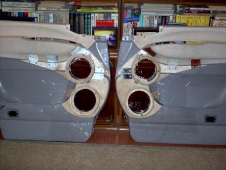

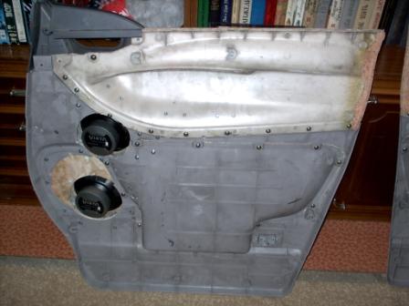

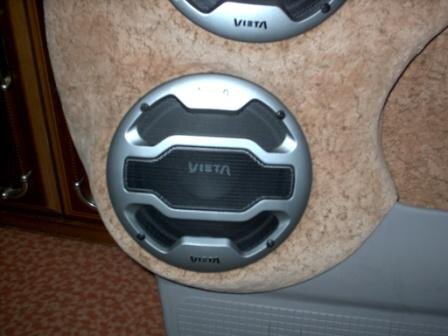

Так начнем по порядку .... миты у меня фришки тобиш фриайр... поидиумы прекреплены с обратной стороны к обшиве на саморезы ... самому было страшно их курутить аж на 23 сама было все прекручино... двери я уже задинаматил... тобиш все внутреннее пространство проклеел битумной обесшумкой ...а внешнибчасть проклеил звуко изалиционным паралоном вот и обшива будет крепится непоредственно на свои штатные крепления и еще будет крепится к двери 6 болтами на 6 мм ....как говорится в етом деле я е сделал и все предусматрел... Твитера шёлковые? Подвес резина ... материал диффузора бумага ... Корпус литой ... как говорится все что мона было предусмотреть я старался...
Прокладывай ВСЮ проводку в гофрированных трубках и подцепляй через предохранител! ...... вот за ет спасибки буде иметь виду.... но как уже сказал что средние динамики у меня ет не значит что ет просто пошел и купил хде то на базаре... неееее у меня сестренка живет в италии и там ее жрузья мне подобрали все как положенно .. вот поэтому и акустика вся будет виета....как говорится она мне сделала подарок на ДР.... впринципе у нас кто смотрел из ребят сказали что даже очень не плохая акустика но судя по тому как все сделано то биш динамики по их характеристикам можно сказать если все сделать хорошо то что нить получися однозначно.... Да и еще прозьба у кого есть опыт в етих делах .. подсказывайтесь не стеснятесь как говорится критекуйте ну или хвалите..... да и Серый Кардинал если есть возможность скинь плиз фото если какие нить остались у тебя после данных работ.... ну а еще лутше кто смогет кидайте фотгорафии и все идеи ...
Мда столько всего даже не знаю как переворить и с чего начать.... ну начнем с того что все динамики крепятс на отдельно сделаные подиумы все подиумы изготовленны из листовой фонеры и стеклотканью ну и соответственно обработанны .... что касается качества динамиков так скажу одно на супер не потянул конечно но серединку однозначно взял.... а вот на счет того что все динамики компонентные так тут и не может быть по другому ... будуд стоять 2 митбаса в дверях... в уголки хде треугольняе окошки буду делать подиумы и ставить среднечки .. ну и соответсвенно выше по стойке буду савить твитеры... ну и соответственно в переди будут кросоверы как уже было сказанно на котушках с возможностью подключения двух митбасов... А да и еще на счет второго гены так ет нано узнать как делается а то как бы не укого спросить ... нодуаю что у меня 2 АКБ по 90 А и думаю что их посадить будет сложно ... но как уже было сказанно второй ген постаить бы не мешало...

Появилось желание прокачать машинку по звуку ... вот хочу показать что получается ... в переди еще долгий путь но думаю что я его пройду с гордостью... каждые изменения буду старатся выкидывать в нет ... а именно сюда на форум..
