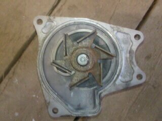

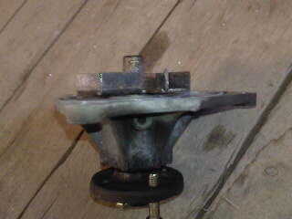

[Мне тут сказали, что в оригинальной помпе, идет прокладка под помпу в комплекте.. на мой взгляд там нет никакой прокладки, только резиное колечко. хотелось бы узнать из тех уст, которые меняли свою помпу на оригинальную - была ли у вас там прокладка под неё? да, и еще движок 4м40] Всем привет! вчера снимал свою (4м40) там только колечко рез. было!!! P:S може кто разбирал, мне не ясно как снимать крыльчатку, чтоб ещё её потом обратно вставить. Короче сломать боюсь (у нас цена новой 5000 наших руб.) Эх ЖАБА не души меня. Ж-) Вот фотки помпы 4М40 (оригинал) на второй видно отверстие из которого вытекает ОЖ если выходит из строя манжета (для тех кто не знал) . Второе фото-это вид снизу.

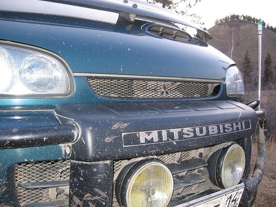

Всем привет По поводу сетки: Согласен Юра с тобой, просто у меня оставалась от предыдущей машины (МАРК2 на ней я тоже нечто подобное делал только там без стеклоткани не обошлось), а новую покупать, да ещё и искать обломало... Вобще если бы родную вставить как в нижнем бампере было бы "самый сенокос" имхо. Хотя чем мельче ячейки тем реже радиатор от мухоты всякой чистить по моему. По поводу изготовления: Ничего сложного... Снял я её сначала (Делика без решётки похожа на лягушонка Фрогги) затем полотном от ножовки по металлу выпилил все внутренности, подровнял всё напильником, в образовавшиеся дыры эпоксидкой вклеил кусочки пластмассы, зашпаклевал всё это, покрасил, врезал и вставил сетку, а ещё змачёк покрасил в чёрный с помощъю иголки это чтоб кантик блестящщий не измазать... Попробую снять и сфотать вид сзади если интересно кому (хотя и ломает туда лезть)!!!
