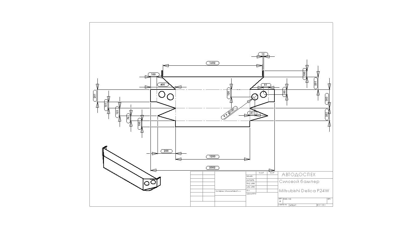

to колючий: Нет, к сожалению не довел. Так как продал свою машинку... Но все равно, кому интересно могу выложить чертежи. Только они дома, завтра выложу.

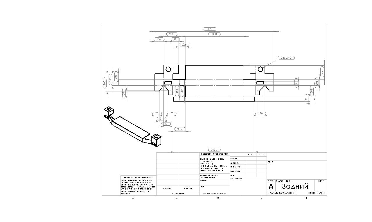

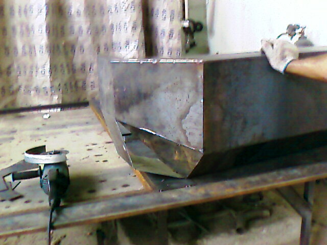

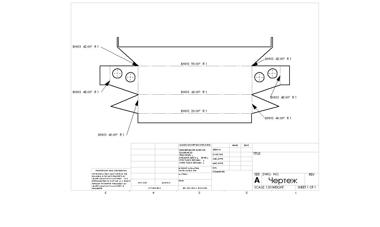

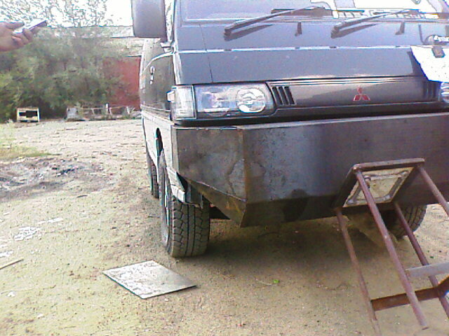

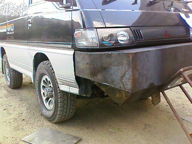

Вот мой вариант, уже почти доделали. Если кого заинтересует такой вариант, могу выслать чертежи, но только после того как сам закончу, так как там много ньюансов, которые нужно еще подгонять. На фото не я вот еще и еще и последняя
Тоже зреет мысль лифта. Скинь мне на мыло bummer.v@gmail.com Сейчас занимаюсь изготовлением силовых бамперов на свой киирпич, уже есть примерные чертежи, но нужно будет подгонять на самой машине, поэтому как закончу, внесу изменения в чертежи и выложу.

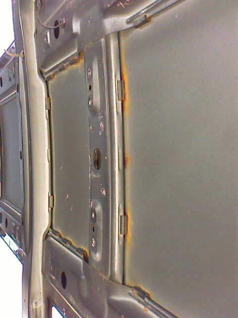

Спасибо за советы. Попробую первый вариант, но боюсь там не будет чистого метала, так как снаружи на крыше краска тоже встулась, скорее всего проржавела насквозь Спасибо за совет, но помоему прожавело насквозь, снаружи краска тоже вздулась.
Народ! Нужен совет! Поснимал все обшивки с целью шумоизоляции, заодно посмотреть состояние метала. Снял обшивку потолка, о УЖАС, передний люк держится на добром слове, весь вокруг прогнил. Ну думаю ладно, люком все равно не пользуюсь (есть кондер), срежу болгаркой и наварю лист метала. Глянул дальше, а у меня и в салоне некоторые места проржавели (видно фото). Кто как боролся с такими проблемами? просто не хочеться всю крышу менять и красить, так как сильно ударит по карману.
