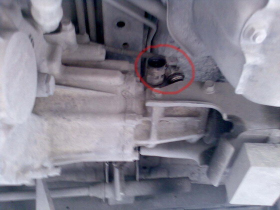

  8. Ivan Krasnoyarsk, кстати про супер клей я не допетрил. В http://www.delicaclub.ru/forum/index.php?s...amp;#entry55901 я отписывался как лечил свернутую голову датчика. Пока работает.

  15. такой-же трабл. Попробую полечить также. Отпишусь.
  16. Юра, Наклейку заказывал? Или привез кто? Тоже хочу присобачить.

  19. В общем кому интересно: Ехал по трассе под сотню. Стрелка спидометра начала прыгать в зоне 80-100 туду сюда. Коробку начало колбасить. Скачки - переключение с блокировки на 4-ю, на 3-ю. В общем ехать паршиво. Остановился, залез под машину. Обмотка датчика изолентой ослабла. Я протер мембрану бензином, снаружи всё отчистил, обезжирил, по новой основательно примотал изолентой, заплавил её зажигалкой. Снова заработало. Пока норма.
