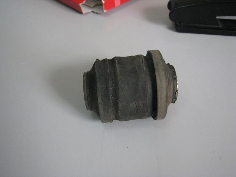

  1. симптомы - гремело где-то впереди справа по деревне, и так же на гравийке и неровном асфальте. первоначальный осмотр показал, что просели торсионы и на неровностях гремело об отбойник. поехал к спецу, которому доверяю больше чем себе в этих делах. запасся на всякий случай комплектом сайлент-блоков (как оказалось не зря) и резинок на линки стабилизатора. с/б нижние брал оригиналы, линки RBI, бушинги вроде тож оригинальные. правый верхний передний полиуретановый был раздолбан (менялся на контрактный года полтора назад). в нижних рычагах менялись в начале осени, но тоже пришлось менять, т.к. в тот раз схалявили "мастера" (чтобы лучше в рычаг входили, их обточили, один из них на фото). На перебор передка ушло 2,5 дня. машину заберу сегодня или завтра(там еще по мелочам есть кой-чего), про ощущения отпишу.
  2. пришла пора с/б верхних рычагов. задние (в которых торсионы) в норме после почти 350 тыс.км, а передние подразбиты. в магазине нашел с/б от masuma (450 руб), подобрались по каталогу. потребовалось чуть подточить на токарном станке и влезли почти как родные.
