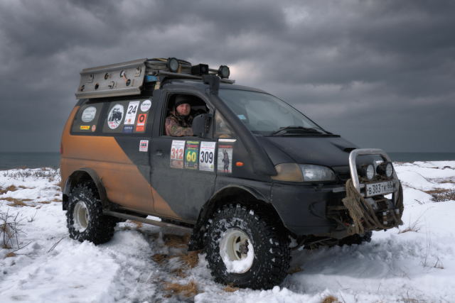

  8. Девяткин,еще больше поставил!Но надо поднять на 5см,а то с выносом -90 цепляет!

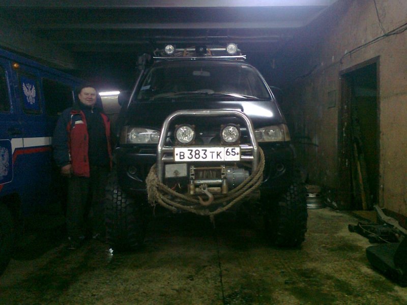

  9. Нет,кастор я не трогал,но у меня резина была шириной 10,5!У тебя наверное 12,5?вынос был -25.Лучше немного доработать,чем пересаживаться с болшего на меньшие!ИМХО Пы.сы.Не переживай,еще сезон,и готовь место в мастерской,чтобы 35 корячить)))Для делики оптимал 35!
  10. Да,дверь я тоже резал,прям сколько можно было,сварил в стык сваркой акуратно,всё отлично держится,не рвется(если не порвалось у меня,не порвется ни у кого),когда у меня стояли 33 колеса,я даже немного крыло оставлял,ничего не цепляло,поставил 35(с тем же выносом что и 33)цепляло чуть чуть пры повороте,но когда вынос стал -75(был -25)колесо ажв дверь уперлось!Но я выпилил так,что с таким же выносом 36 колеса влезут не задумываясь!!А в зад и 37 думаю влезут.
  11. Да, колесья 35 сим5екс,высота 91см.Лифт спереди на торсионах(балку не отрывал)свзади просевшие 2дюйма пружины.вот и фсё))Остальное дело сделала балгарка!
  12. не много в высоте!примерно как задняя арка в ширину по краям(чуть меньше)
