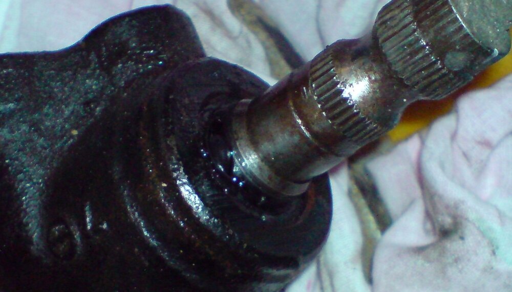

  1. 1105, привет! да вот сам удивляюсь, сальники были заказаны через экзист в свое время, ждал 2-е недели. Что интересно, сам сальник при снятии был целым, т.е если бы я его аккуратно поправил отверткой и одел на него слетевшую пружинку внутреннюю то можно по новой ставитью. НО!, он стал каким-то мягкотелым что-ли, я так думаю что через год езды он смог бы надуваться как шарик, вообшим его как разьело от масла что-ли.

  4. Все! Сделал. Верхний сальник вывернуло изнутри и выдавило наверх. Пошел по пути 1105, без снятия рейки. Сальники купил в нашем магазине, ориентированном в основном на различные сальники, малый-35р, большой 40р.
  5. У меня вопрос к 1105. Ты вроде снимал сам карданчик без снятия рейки, так вот ее надо ослаблять по креплению или нет? И еще, ты ее вытаскивал за кардан наверх (сняв воздушный фильтр)? И есть ли "подводные" препятствия?, а то снимать ее всю не АЙС. И еще, может залить в ГУР жижу типа синтетики? Только какую, может кто знает???

  8. Привет, при замене сальника его посадили очень глубоко и перекрыли отверстие в корпусе ТНВД. Такая "петрушка" была у кого-то на форуме.Ездить незяяя, будут проблемы. Вообщим ТНДВ снимать по любому и менять сальник. Если есть выработка, то пусть поставят сальник заподлицо с внешней поверхностью насоса, я так сделал себе. Получилось нормально, бегает без проблем и не глохнет.

  11. Такое бывает при неправильной замене сальника, т.е. если его недавно меняли и запрессовали сильно внутрь до упора и перекрыли отверстие в корпусе тнвд. Поэтому будешь ставить новый, ставь не до упора. Я вообще поставил заподлицо с внешней поверхностью насоса, (была сильная выработка на валу) и езжу нормально, глохнуть перестала, заводиться с полтыка.

  18. да, сзади ТНВД действительно болт на 14. Поменял я сальник и манжету на редукционнике. метки не ловил, просто пометил зуб краской, а затем при снятом насосе еще этот пемеченный зуб пометил алмазным надфилем.Что вобщимто и правильно, при установке краска стерлась. Помучился но попал. Теперь жду завтрешного утра ,что бы попробывать как будет на холодную работать. У меня пара вопросов. 1. При замене сальника показалось что вал имеет небольльшой люфт (как нараскачку), Так вот можно ли это дело как-то устранить? втулки и пр... 2. На самом валу две ощутимые канавки, поэтому сальник садил не до упора, а заподлицо с внешней плоскостью, т.е.1-1,5 мм получилось что сместил с наработанных канавок. Будет ходить??? Или на замену 3 Родился сейчас. А отдельно заказать вал на ТНВД мона???
