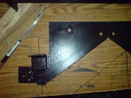

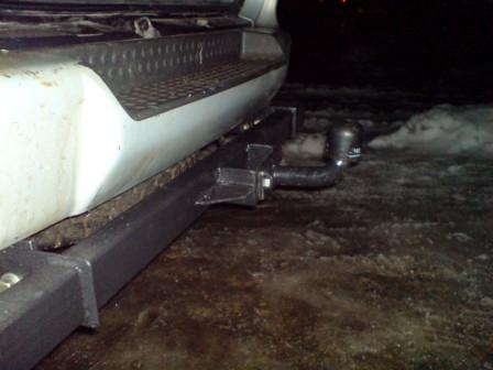

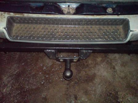

К кузову он крепиться шестью болтами, 4-е из них диаметром 16 мм ( к ланжеронам, через втулки труб чтоб не гнулось). Сами боковины из стали 8 мм, так что вся конструкция весит тоже не по детски. По сравнению с фаркопом на L 200 выглядит не хуже, даже по серьезней я бы сказал.( для примера очень похож на конструкцию в сообщении № 15 этой ветки)

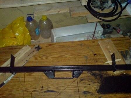

Да, в нижней части боковины предусмотрел три отверстия для крепления самой трубы с шаром, но это уже можно разметить на месте как удобнее, поэтому на чертеже их нет.(как видно гайки после подгонки прихватил сваркой, очень удобно собирать!!!)Саму трубу собирал из профиля 60*40 стенка 3, думаю прочности хватит, куска швелера на 20 и двух косынок для усиления. Шар крепиться двумя болтами 12*35 . боковые крепежные пластины на трубе уже размечал после установки и затяжки боковин, т.е. по факту выступающих из под бампера нижних частей боковины. Ну вот вроде и все. Всем Удачи!

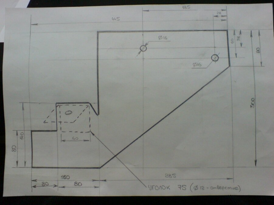

Всем привет! Вот и я сделал себе фаркоп. Пошел по пути "Лесничего", т.е. по его эскизам, вырезал из картона и подгонял. выкладываю чертеж боковины.Нижнюю часть можно сделать длиннее, но это если нужно чтобы фаркоп подальше отодвинуть от бампера. Уголок 75 лучше подгонять по месту, там же разметить отверстие на 12, чтобы вкрутить в штатное отверстие болт на 10 от крепления задней декоративной трубы.
