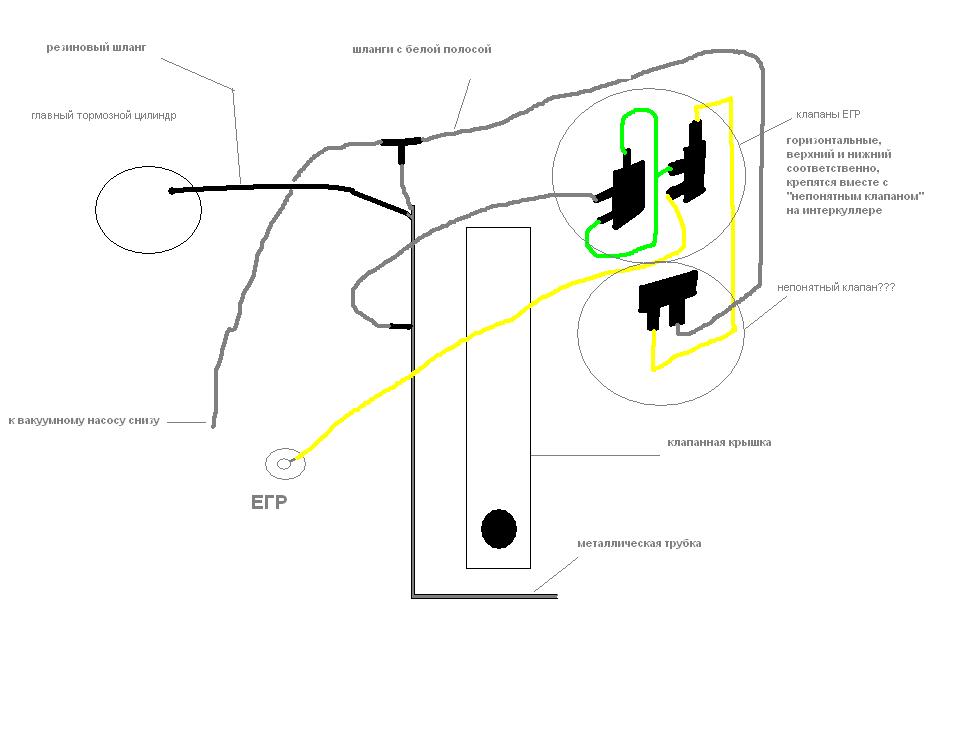

  10. Сегодня все-таки залез под капот: обнаружил, что все таки вакуумный привод для увеличения оборотов при включении кондей у меня все-таки есть! только никаких шланчиков к нему не шло. начал разбираться с клапанами и шланчиками, оказалось, что все перепутано в хлам! подсоединил все по схеме, заработал кондей как надо-начали повышаться обороты при включении, раньше такого не было. только вот у меня на одном из клапанов ЕГР остался один штуцер без шлангов свяких. так и должно быть? Начал разбираться с повышенными оборотами ХХ, оказывается тяга от автомата прогрева не дает поностью возвращаться заслонке на ТНВД в исходное положение (до болта регулировки ХХ не доходит даже), отсюда и завышенный ХХ. Ну ис осбственно вопрос к знатокам- как отрегулировать праваильно автомат прогрева (интересует именно обороты ХХ). Буду признателен засоветы.
  11. Да вот нету у меня такой штучки, которая дергает за заслонку при низкой температуре, что меня и смущает. а поиском ничего конкретного не нашел, все вокруг да около. а конкретики никакой. Вот и обратился за советом
  12. Всем форумчанам добрый вечер! Нужен совет- запутался у себя с электромагнитными клапанами. Причиной стали повышенные обороты ХХ, полез смотреть: болт регулировочный вывернут до предела, тросики ослаблены…а дальше стало интерестно: по идее на ТНВД должен стоять вакуумник с диафрагмой с крючком который на конце (на рисунке)– он повышает обороты при включении кондиционера, полез к нему…..а его у меня просто нет!? Полез смотреть дальше клапана, что ни интеркуллере: их 3 шт. как и должно быть (2 – это ЕГР, 1 – для кондиционера, но он у меня с ТНВД никак не завязан!) – белая трубка от него подключена к общей магистрали вакуума, а желтая (которая по идее идет к ТНВД) подключена к системе трубок клапанов ЕГР?) Я один такой или может еще есть у кого-нибудь подобная система? И как это все работает? Буду признателен за советы. Ниже нарисовал как смог схему подключения шланчиков к клапанам как они у меня подключены? пробовал логически хотя бы ВСЕ это понять-бред какой-то получается! А еще как обороты ХХ сбросить?
