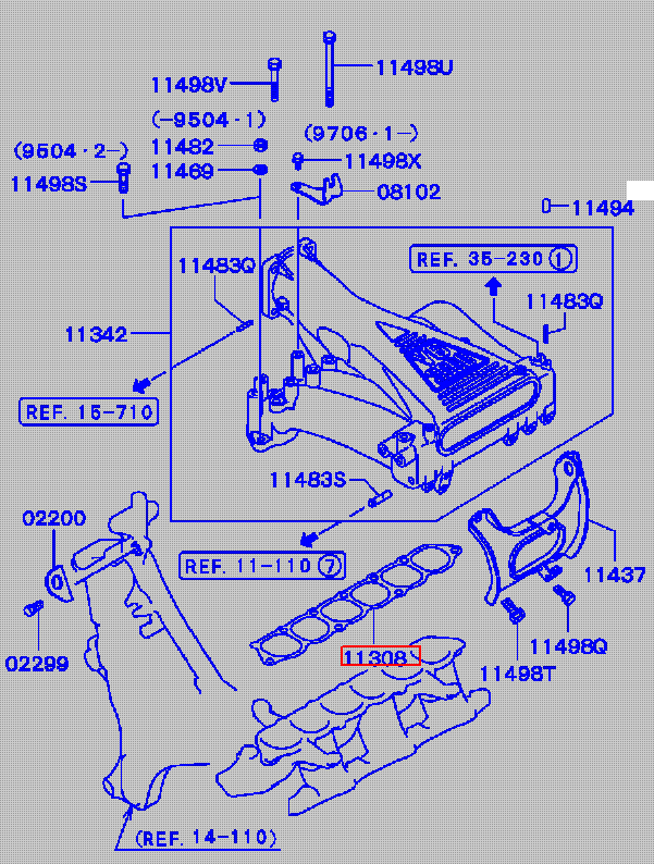

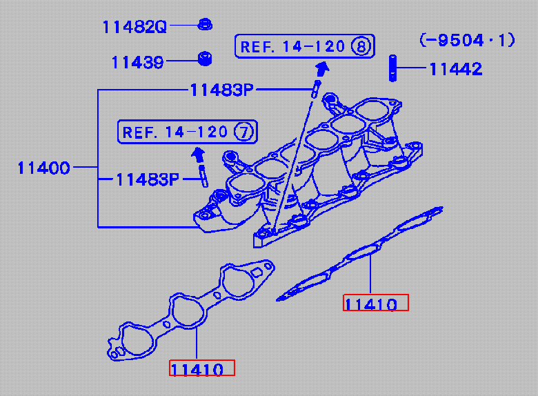

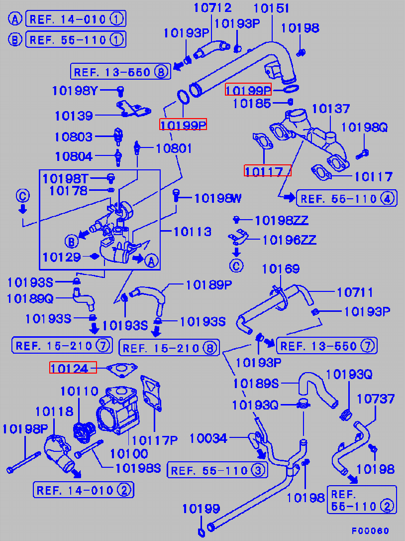

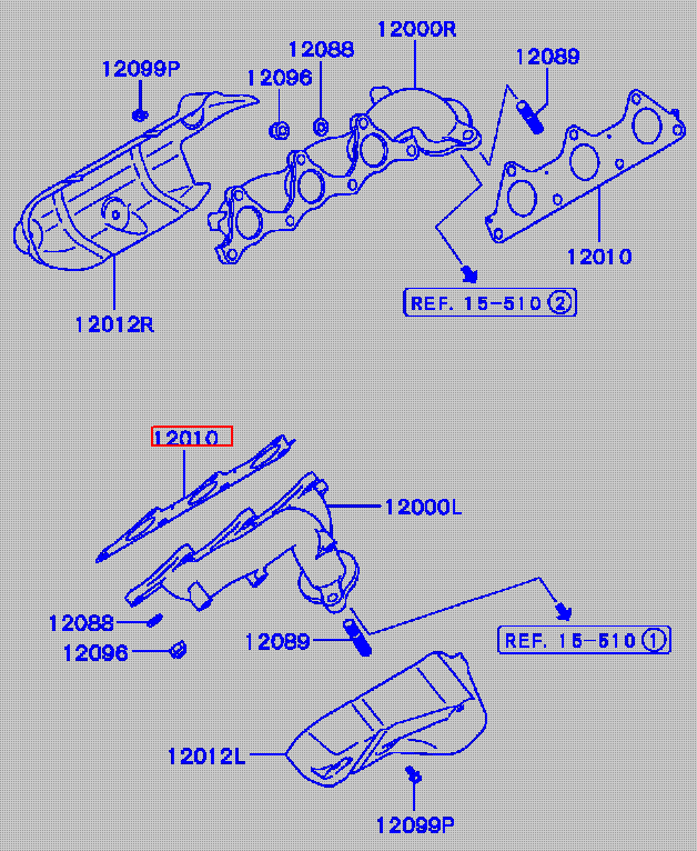

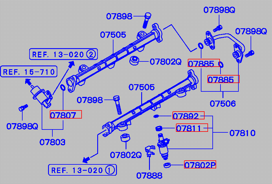

Вот, перед вами журнал весёлые картинки По максову списку, плюс то, что вспомнил. Прокладка ОЖ на голову задняя 2 шт. (MD334529 или MD316382) - 2,89*2=5,78$ Прокладки (кольца) системы охлаждения 2 шт. (MD030764) - 2,17*2=4,34$ Прокладки впускного коллектора "на 3 дырки" 2 шт. (MD309720 снят, новый номер: MR561678) - 7,1*2=14,2$ Прокладка впускного коллектора "на 6 дырок" (MD199282) - 5,52$ Раз меняется выпускной коллектор (левый), то вот прокладка под него (MD184751 или MR281721). (Если снимать и правый коллектор, то прокладки надо 2 штуки) Прокладка трубы приемной глушителя 2 шт. (XB687002) - 4,56*2=9,12$ Резиновые колечки на топливной рампе: MD620494 MB554317 - 3шт. (Две на этом рисунке, ещё одно- на другом, на входе рампы. Этот рисунок здесь не привожу) Уплотнения для форсунок. Не помню, меняли тебе или нет у Мека. Если нет, я бы поменял. MD087060 - 6шт. MD604693 - 6шт. MD604688 - 6шт. Вот вроде всё, что вспомнил. В основном- прокладки и резиновые кольца. Прокладки- сминаемые. Некоторые- обрезиненный металл. Поэтому для повторного использования непригодны (по документации). Резиновые кольца - дубеют от старости и температур. По доке тоже одноразовые. Да, кстати. При заказе помпы обрати внимание, идут ли в комплекте прокладки! С оригинальной - идут. С неоригиналом - хрен знает. Гидронатяжитель ремня ГРМ, в принципе, у Макса старый рабочий остался. Не знаю насколько эта деталь подвержена износу, может и можно б/у поставить для экономии.
