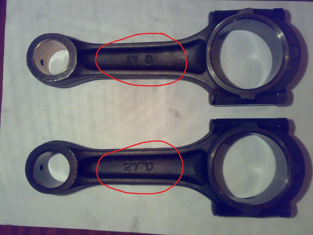

Хорошо, согласен. Вопрос ещё один: важно ли куда будет наварено 17 грамм??? кто-нибудь делал это? или лучше облегчить остальные три? если наваривать- это же должно сказаться на качестве металла, он "опустится" ? или электрсварка не так сказывается? СУВЖ
взвесил. родной весит 1060 г. а который пришел на 17 г меньше, 1043 г. повлияет ли на работу?

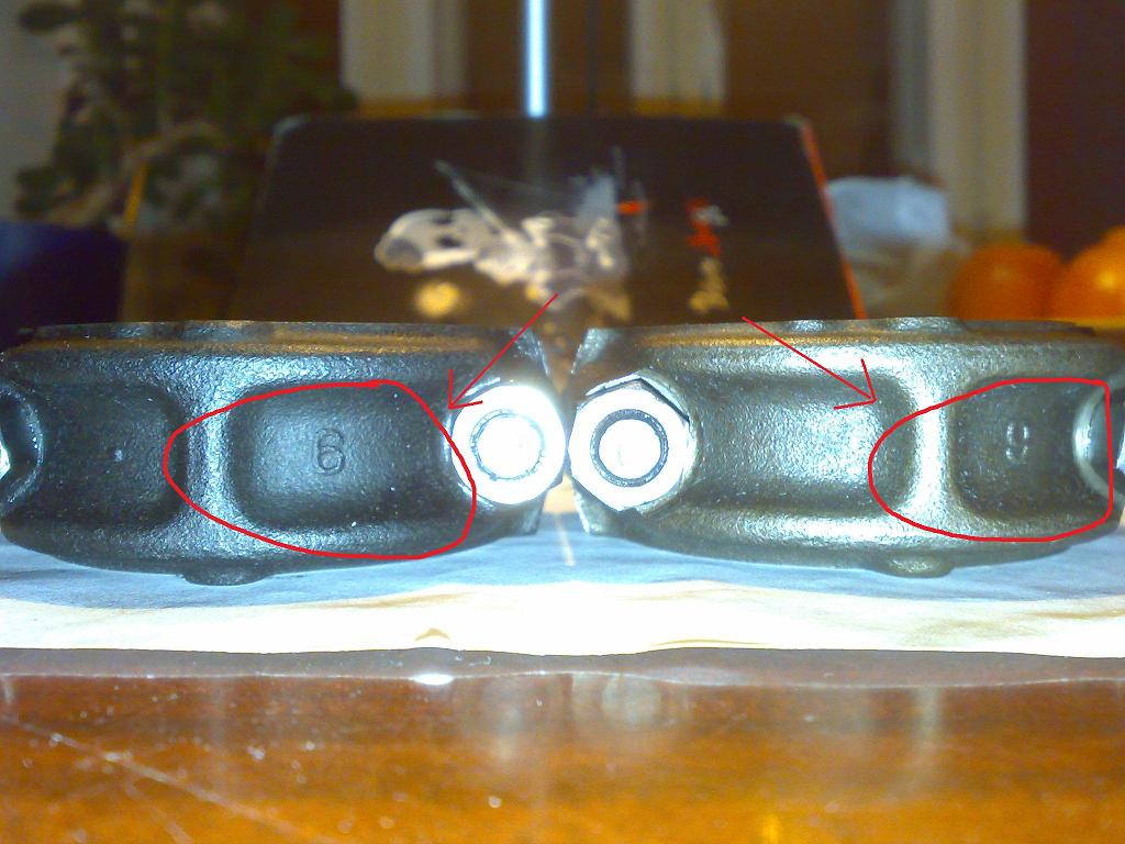

Мне сказали, что ремонт-то первый, но шатунные вкладыши нужны 0,5, а коренные 0,25. И поршни 0,5. Хочу сэкономить.иначе получается, что либо я делаю ремонт с з/ч не дорогими, либо машина будет стоять до лучших времён Lis, я стучался,стучался, все руки в кровь.....а ответ я не услышал. Почём шатун? Спасибо. СУВЖ

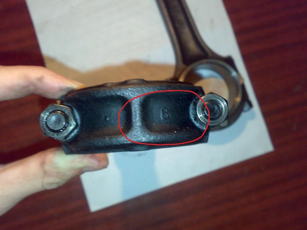

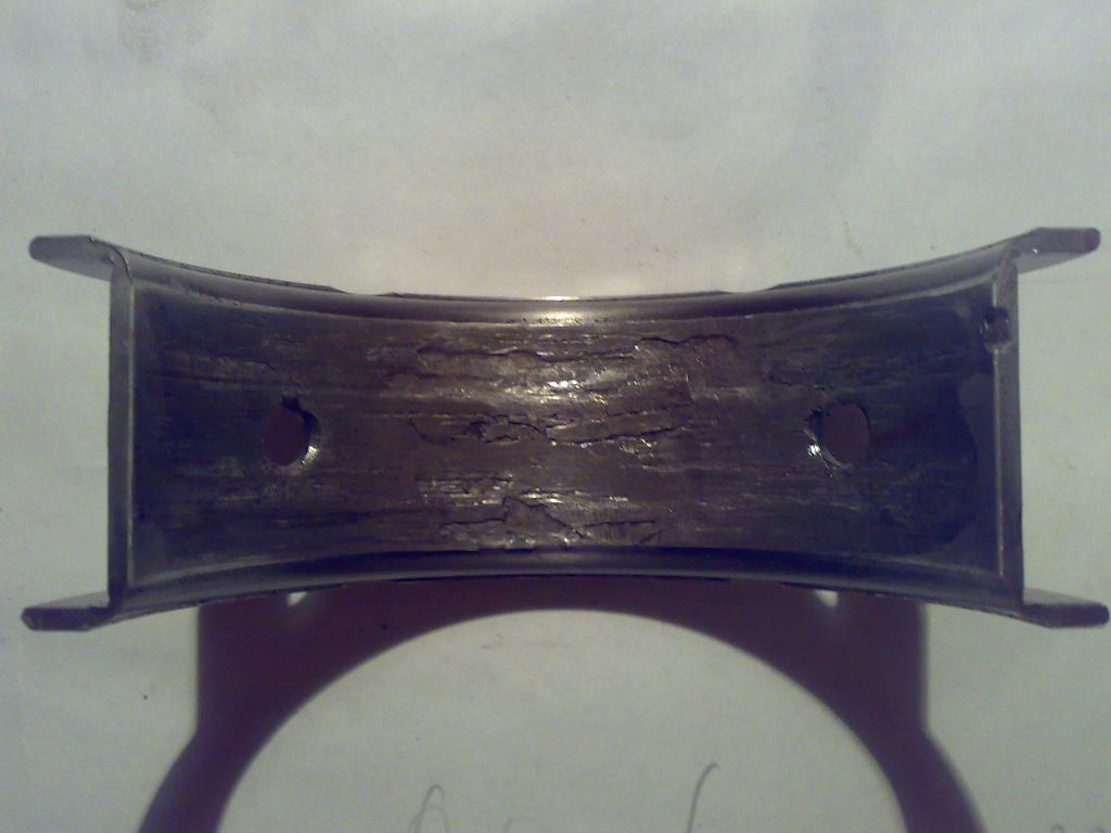

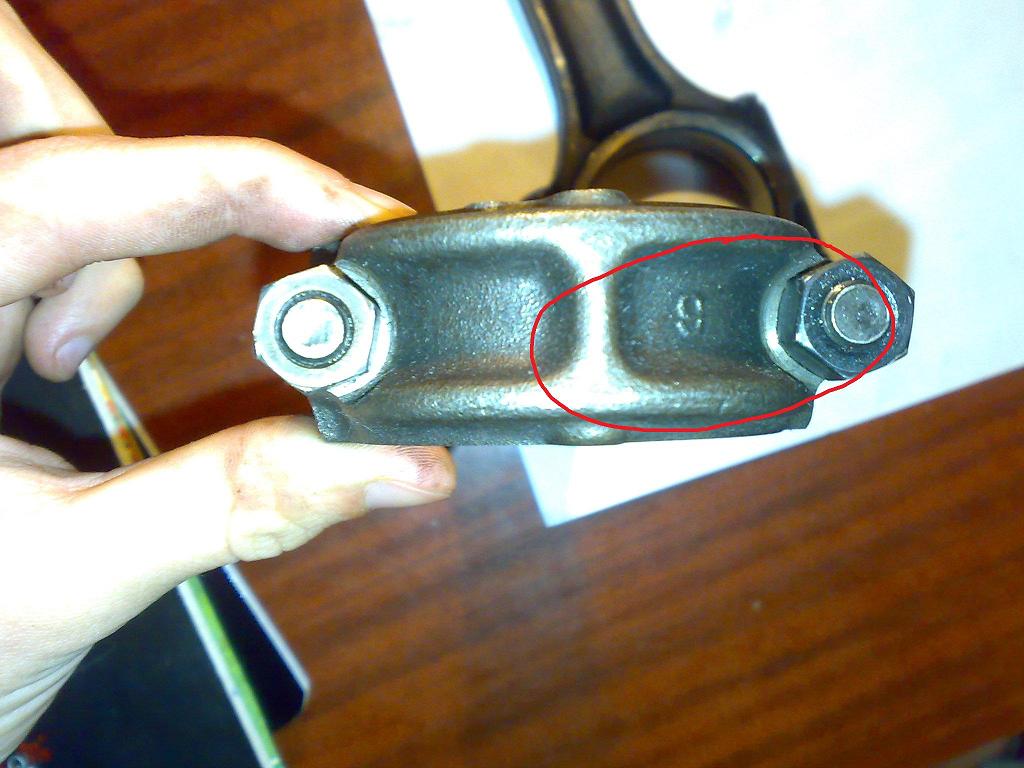

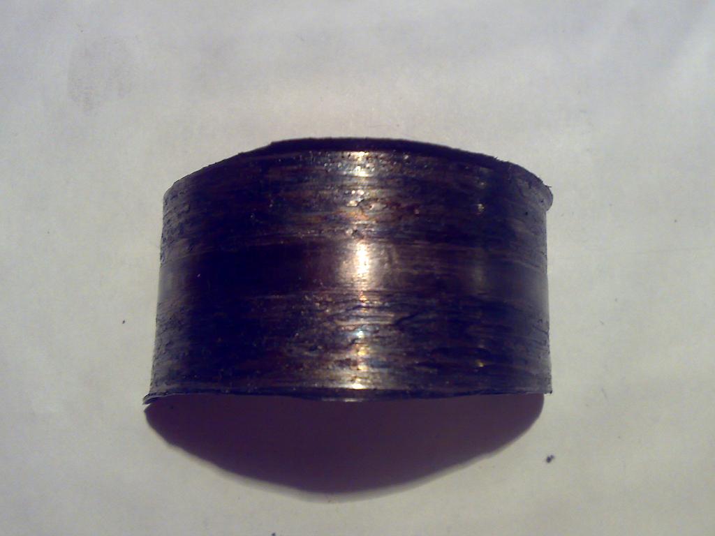

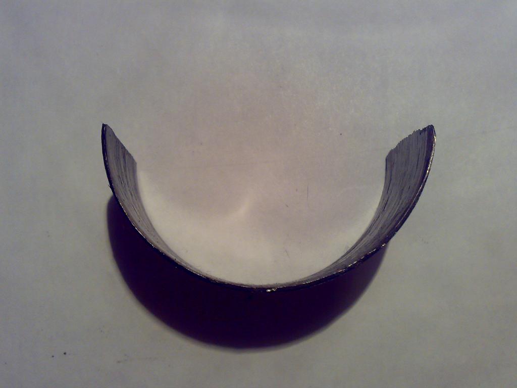

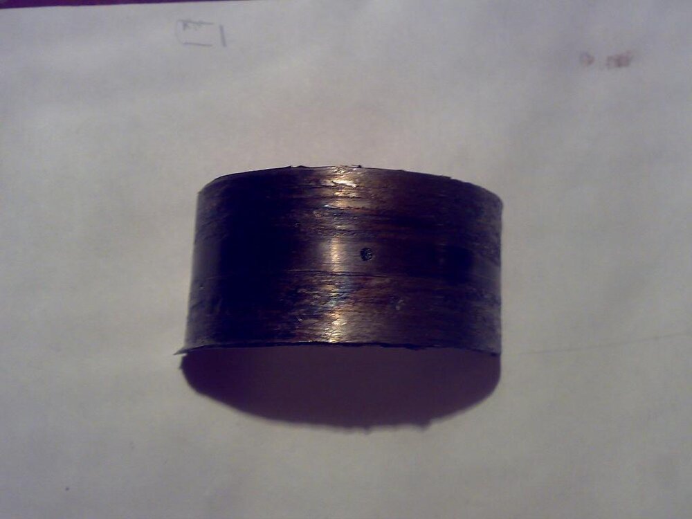

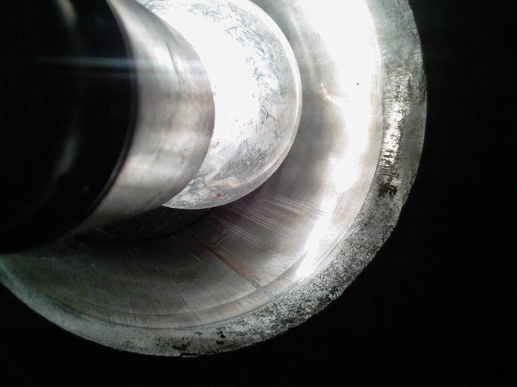

Добрый день! Добрался до четвёртого шатунного вкладыша, и....опппппа пипец, попал. Нашлась причина БАБАХа! Провёрнутый, перегретый вкладыш шатунный и третий шейки коленвала. И вот теперь назрел вопрос запчастей. Помогите найти как можно дешевле. ПЖЛСТ!!!
Это хорошо? значит ремонта не было? или был стандартный ремонт

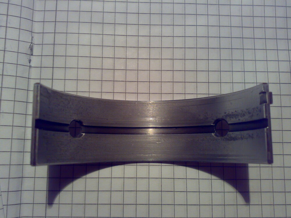

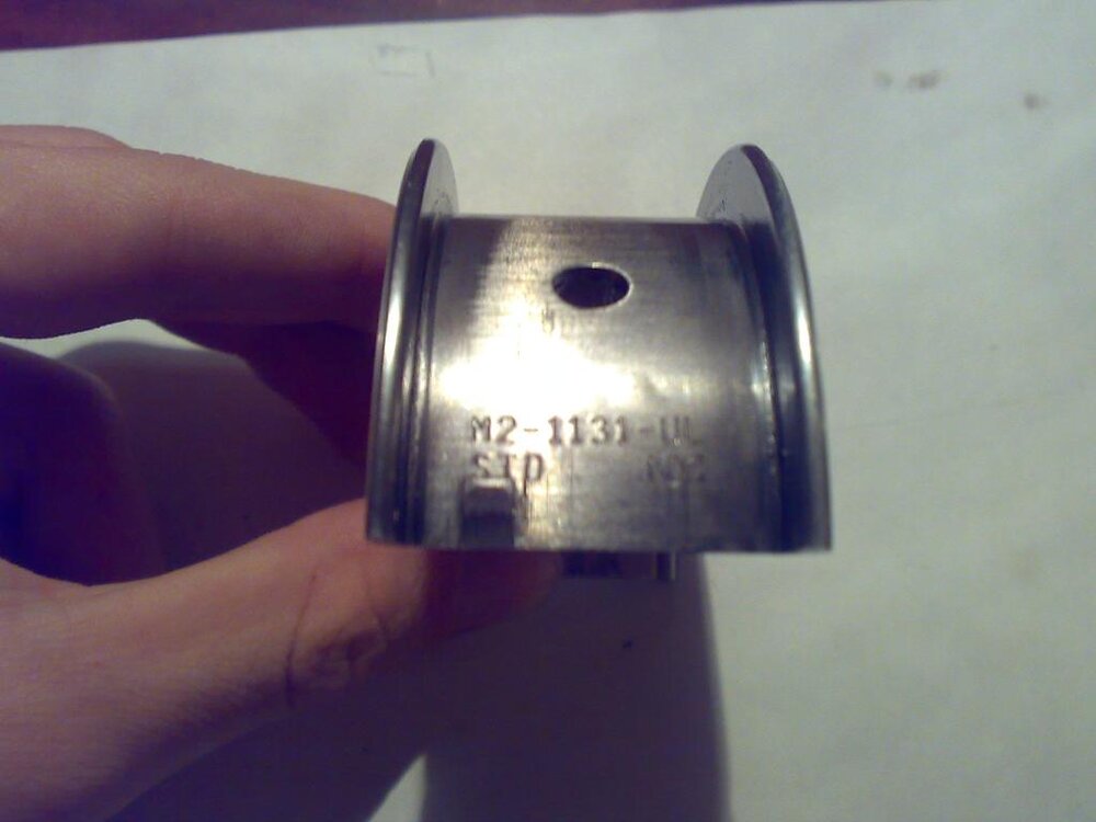

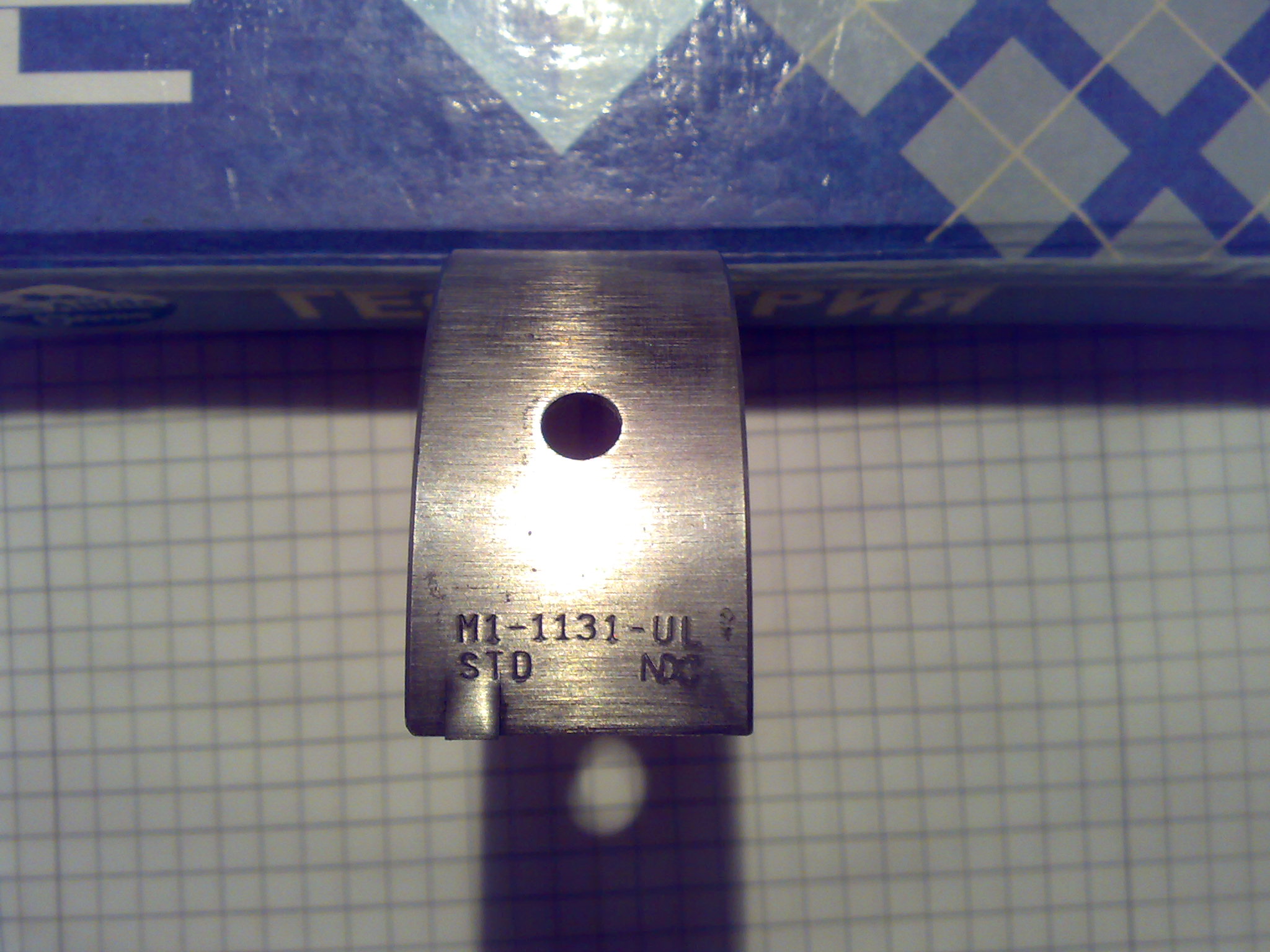

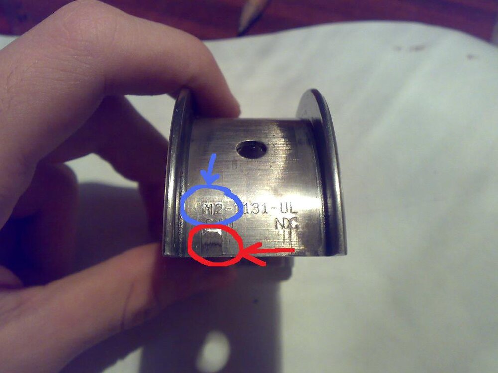

Добрый всем день! Вот что накопал : вкладыш с номером, помогите расшифровать, был ли ремонт? фото на вкладышах такие раковины, страх
Спасибо конечно. но чё-то место не знакомо Это наверное в булке? в кирпиче как- будто по другому.завтра гляну.

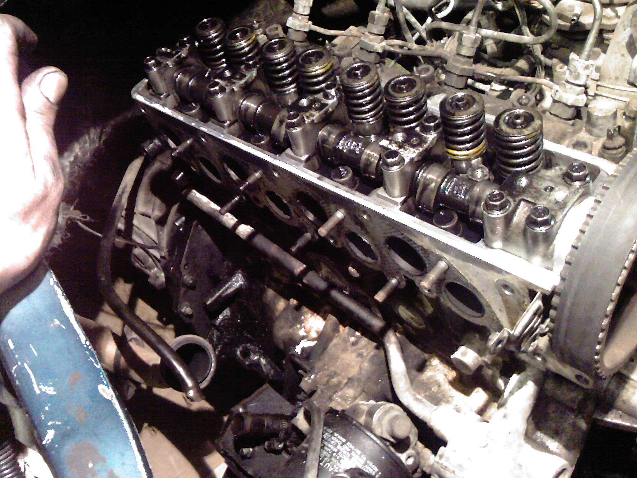

Обнаружил вот что. Масло во впускном коллекторе. похоже прёт с турбины.турбину промыл, нагрузку пока не давал. пока хочу копнуть глубже. вдруг накопаю причину того самого ХЛОПКА с выбросом масла и возгорания см.здесь http://www.delicaclub.ru/forum/index.php?showtopic=6098&st=240&start=240 если будут идеипо причинам и местам поиска, пишите. С уважением

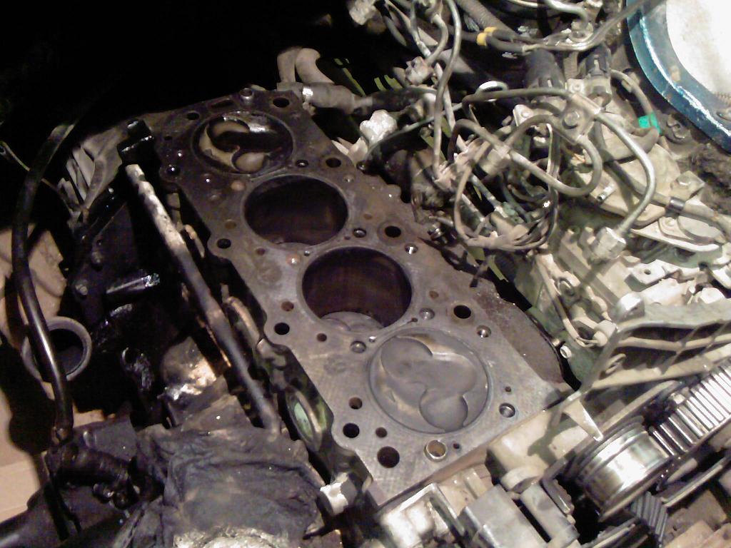

Добрый всем день! Собрал всё: турбину промыл/поставил, крышку клапанов получил\промыл\поставил. Завёл и ... ж..а. Дым сизый при повышении оборотов, обороты на холостых так и не поднялись с момента первоначальной поломки (упали при хлопке с 9 до 6)(на тахометре).подтраивает. что интересно, при разборе увидел в канале выхлопного коллектора масло и в горячей части турбины тоже. откуда оно там? похоже гонит откуда-то. сам дизель никогда не разбирал, делаю это впервые, поэтому желателен полный разбор полёта всем спасибо. СУВЖ
Добрый день! Вопрос к Igor981 по теме http://www.delicaclub.ru/forum/index.php?showtopic=6224 всё ремонтировалось в апреле. как машинка? бегает? сколько прошла? а масло у меня гонит с горячей стороны СУВЖ
